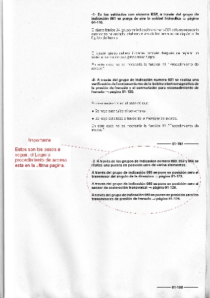

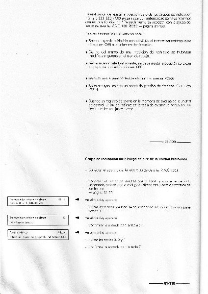

AntonioPlaza Publicado 21 de Julio del 2007 Denunciar Compartir Publicado 21 de Julio del 2007 Buenas adjunto algunas fotillos de manual para calibrar el sensor de angulo de giro de la direccion, como vosotros decis. Es el G85 y este se hace en el Grupo de indicacion 03, osease ABS+ESP...etc . Dudo que sea en el grupo 16 que es La Electronica del volante de la direccion y este suele ser para los mandos del volante multifuncion que llevan aparte una unidad de control... Por eso os mando las fotos del manual por si hay dudas.. Espero Haberos ayudado. Salu2... Responder Enlace al comentario Compartir en otros sitios web More sharing options...
AntonioPlaza Publicado 21 de Julio del 2007 Denunciar Compartir Publicado 21 de Julio del 2007 Ups Parece ser que no se adjuntaron las fotos, las enviare de nuevo Por si acaso tambien un Link para la descarga: Ajuste Basico Sensor G85 procedimiento acceso y pasos a seguir -->> Responder Enlace al comentario Compartir en otros sitios web More sharing options...
