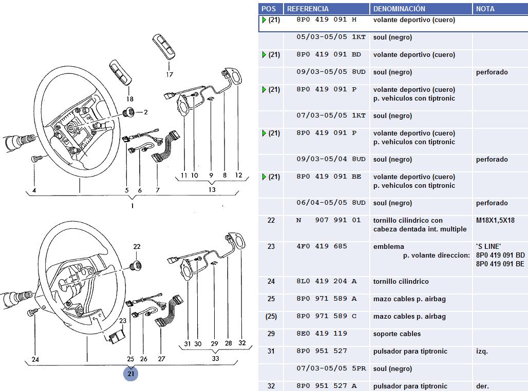

nacheteherr Publicado 13 de Julio del 2007 Denunciar Compartir Publicado 13 de Julio del 2007 Hola a todos. Me gustaria saber la referencia del volante de mi A3, pero no se como hacerlo... . Puedo deciros que tengo un A3 de junio de 2004 morro partido, es un Ambition, por lo que tengo un volante de 3 radios de cuero liso, pero no se si con eso es suficiente... Alguno me puede sugerir como averiguarlo o tiene el ETKA? Responder Enlace al comentario Compartir en otros sitios web More sharing options...
Redesoft Publicado 13 de Julio del 2007 Denunciar Compartir Publicado 13 de Julio del 2007 Hola a todos. Me gustaria saber la referencia del volante de mi A3, pero no se como hacerlo... . Puedo deciros que tengo un A3 de junio de 2004 morro partido, es un Ambition, por lo que tengo un volante de 3 radios de cuero liso, pero no se si con eso es suficiente... Alguno me puede sugerir como averiguarlo o tiene el ETKA? Pues mira esto a ver si es Responder Enlace al comentario Compartir en otros sitios web More sharing options...

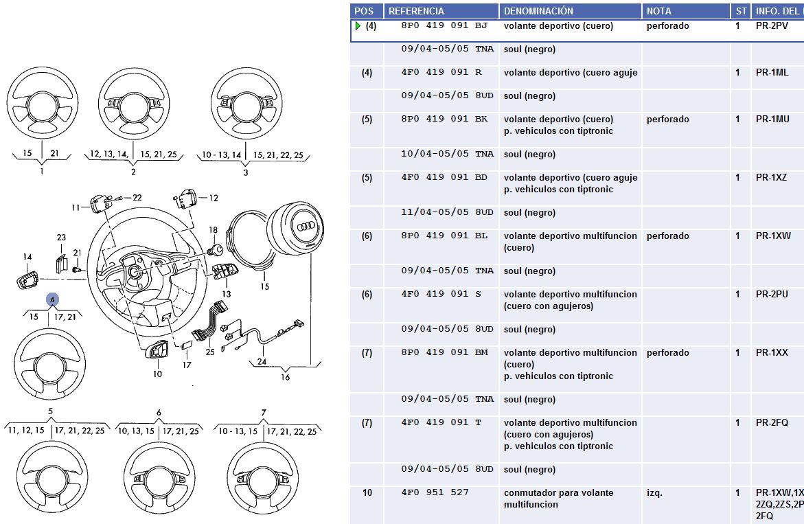

nacheteherr Publicado 13 de Julio del 2007 Autor Denunciar Compartir Publicado 13 de Julio del 2007 Uhmmm, pues me habian dado una referencia ingual pero terminada en BJ... pero ese se parece bastante al mio... Gracias! Una cosa, si busacas la misma referencia terminada en BJ que te sale? <_< Responder Enlace al comentario Compartir en otros sitios web More sharing options...
Redesoft Publicado 13 de Julio del 2007 Denunciar Compartir Publicado 13 de Julio del 2007 Uhmmm, pues me habian dado una referencia ingual pero terminada en BJ... pero ese se parece bastante al mio... Gracias! Una cosa, si busacas la misma referencia terminada en BJ que te sale? <_< Pues casi lo mismo Responder Enlace al comentario Compartir en otros sitios web More sharing options...
nacheteherr Publicado 13 de Julio del 2007 Autor Denunciar Compartir Publicado 13 de Julio del 2007 Ok, CUALQUIERA DE LAS 2 ME VALE MAS O MENOS ENTONCES. mIL GRACIAS!!!! :clap1: Responder Enlace al comentario Compartir en otros sitios web More sharing options...
