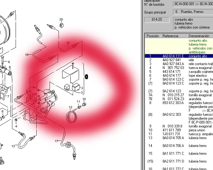

Hoplita Publicado 16 de Julio del 2007 Autor Denunciar Compartir Publicado 16 de Julio del 2007 segun el ETOS y mi nº de bastidor, me salen estas dos referencias: ESTA ES LA 1ª Responder Enlace al comentario Compartir en otros sitios web More sharing options...

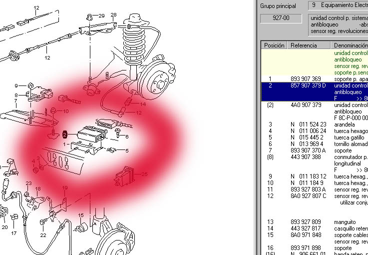

Hoplita Publicado 16 de Julio del 2007 Autor Denunciar Compartir Publicado 16 de Julio del 2007 Y esta la segunda: una es el "conjunto abs" y otra la unidad de mando Responder Enlace al comentario Compartir en otros sitios web More sharing options...

Joseps Publicado 16 de Julio del 2007 Denunciar Compartir Publicado 16 de Julio del 2007 La prueba del intercambio no tiene mayor dificultad que identificar donde esta el modulo de la centralita, ahi lleva un conector multipin que se quita y pone sin problemas por lo que intercambiarlo es coser y cantar sin mas precaucion que tener el contacto quitado al hacerlo. En mi caso creo recordar que iba bajo el asiento trasero (y por el dibujo del etka puede ser que en el tuyo vaya también ahi). Si es eso simplemente levantar el asiento y buscar un modulo con la numeracion que aparece en el etka. Responder Enlace al comentario Compartir en otros sitios web More sharing options...

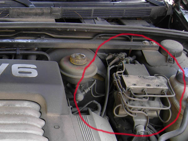

Hoplita Publicado 16 de Julio del 2007 Autor Denunciar Compartir Publicado 16 de Julio del 2007 La prueba del intercambio no tiene mayor dificultad que identificar donde esta el modulo de la centralita, ahi lleva un conector multipin que se quita y pone sin problemas por lo que intercambiarlo es coser y cantar sin mas precaucion que tener el contacto quitado al hacerlo. En mi caso creo recordar que iba bajo el asiento trasero (y por el dibujo del etka puede ser que en el tuyo vaya también ahi). Si es eso simplemente levantar el asiento y buscar un modulo con la numeracion que aparece en el etka. Comorllllllllllllllllllllllllllllllllllllll?????????????????? ahora si que me he perdido, que yo sepa el modulo va en el capo junto al motor. en el Etos no aparece nada del abs en el habitaculo del vehiculo adjunto foto con las dos partes Responder Enlace al comentario Compartir en otros sitios web More sharing options...
Hoplita Publicado 16 de Julio del 2007 Autor Denunciar Compartir Publicado 16 de Julio del 2007 Espera... puede ser aunque no lo se, pero ... es muy complicado desmontar el asiento, por que si no, lo miro en un momento y le echo un vistazo a la centralita y a la referencia el ****** del mecanico me dijo que era lo que muestro en la foto (la caja negra)¡¡¡¡¡¡¡¡¡¡¡¡¡¡¡¡¡ Responder Enlace al comentario Compartir en otros sitios web More sharing options...
wastegate Publicado 16 de Julio del 2007 Denunciar Compartir Publicado 16 de Julio del 2007 Hoplita, esa foto que has puesto es la de la bomba de freno del ABS........ La centralita del ABS está debajo del asiento trasero ( por lo menos en los coupes ), quita dos tornillos que hay por el frontal debajo del asiento y sale tirando para delante. Verás una especie de módulo electrónico......eso es la centralita del ABS. Un saludo Responder Enlace al comentario Compartir en otros sitios web More sharing options...
Hoplita Publicado 16 de Julio del 2007 Autor Denunciar Compartir Publicado 16 de Julio del 2007 graciasssssssssss pues hoy mismo lo miro Responder Enlace al comentario Compartir en otros sitios web More sharing options...
wastegate Publicado 16 de Julio del 2007 Denunciar Compartir Publicado 16 de Julio del 2007 Y del plano que has puesto del ETKA es la primera foto la que tienes señalada comop número 2, ...ves en la foto el conector multipin que lleva Responder Enlace al comentario Compartir en otros sitios web More sharing options...
Hoplita Publicado 16 de Julio del 2007 Autor Denunciar Compartir Publicado 16 de Julio del 2007 GRACIAS WASTE ya os digo que el (sin calificativos) del mecanico me dijo que la centralita era la caja negra de la bomba (que segun veo en el etos lleva dos reles solamente) si es que hay que jod**se..... Responder Enlace al comentario Compartir en otros sitios web More sharing options...
Joseps Publicado 16 de Julio del 2007 Denunciar Compartir Publicado 16 de Julio del 2007 Acabo de llegar a casa. Efectivamente lo que dice waste, al poner las dos fotos del etka pensaba que los tenias identificados ya. Lo otro es la unidad electrohidraulica y eso si que tiene mas dificultad cambiarlo, aunque casi diría que lo dificil es tener la llave hexagonal cerrada para soltar los racores (yo si que la tengo, jejejeee) y purgarlo luego, que con abs es un dolorcillo. Reitero entonces mi idea de que busques voluntario para el cambiazo, son 5 minutillos y sales de dudas. Responder Enlace al comentario Compartir en otros sitios web More sharing options...
