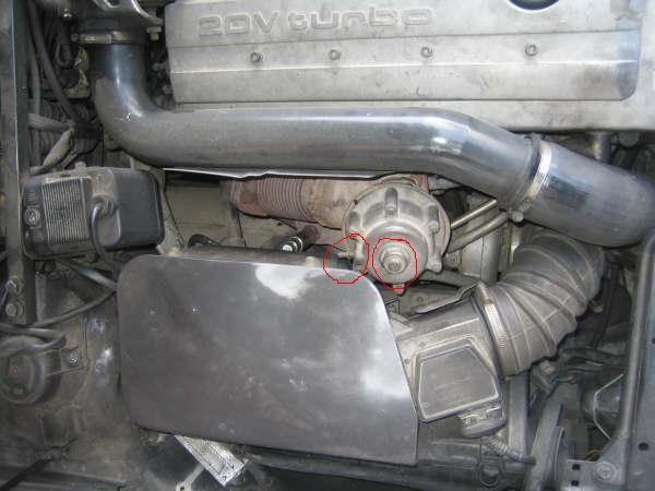

200turbo Publicado 13 de Julio del 2007 Autor Denunciar Publicado 13 de Julio del 2007 La pieza esa redonda grande es la gastegate? Explicadme un poco que hace, porque yo creia que era la valvula de descarga, o es lo mismo?. El tubo que digo que no esta es uno muy finito que va en la parte superior, solo esta el racor, no hay tubo. A ver si puedo poner una foto que tengo. Es esa pieza que esta marcada en rojo, dentro de los circulitos rojos sale a la izquierda donde supuestamente iria un tubito, y en el centro hay un tornillo que no se que regulara, pero esta claro que lo han movido varias veces. Responder
S2_ABY Publicado 13 de Julio del 2007 Denunciar Publicado 13 de Julio del 2007 (editado) ese tubo no lleva manguera, el tornillo regula la presion del muelle de la waste ,si no me equicoco Editado 13 de Julio del 2007 por S2_ABY Responder

M_GORDON Publicado 13 de Julio del 2007 Denunciar Publicado 13 de Julio del 2007 El de JaviRS2 lleva el mismo tornillo, qué raro, igual. Al de un forero le quitamos el precinto y el mio venía sin él. Y se ve el tornillo de cabeza de allen. Que desde ahy tambien lo puees regular. No sé porque lo cambian si tambien se regula. :crying_anim: Responder
