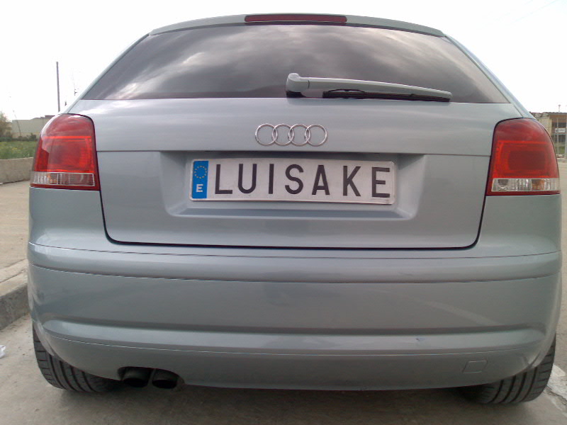

val_rosso Publicado 14 de Julio del 2007 Denunciar Publicado 14 de Julio del 2007 (editado) La itv se debe pasar sin problemas, es meramente un elemento decorativo. Como dijo lupogt, el ambipur tambien pasa la itv y no te dicen nada. Se debe cortar las dos salidas que ves mirando hacia abajo, si lo miras de cerca, por debajo y detenidamente veras que tienen una forma un tanto rara, pues eso es lo que hay que cortar para dejar los dos tubos rectos y poder colocar las del octavia para soldarlas. Gran parte de nuestro coche va soldado, lo digo porque hay a gente que le parece como si fuera una chapuza eso de soldar, pero precisamente es la clave para que los amigos de lo ajeno no te las levanten y queda bastante mejor que atornilladas con abrazadera. Saludos Pd. muy original lo del limpia luisake. Editado 14 de Julio del 2007 por val_rosso Responder
