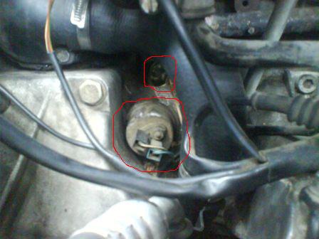

lagarto Publicado 26 de Julio del 2007 Autor Denunciar Publicado 26 de Julio del 2007 Bueno creo q solucione el tema del chivato de la aceitera. En la foto e marcado en rojo, los sensores de presión del aceite. (supongo q también medirán temperatura y nivel) El grande vale 77 €, el pequeño, 30 €. También cambie el de temperatura 9 €. El grande cuesta un hue.. sacarlo. Han tenido q ir a la Audi a buscar una llave. Me parece una 14 cortada. Se afloja por debajo del sensor. Cambios?. Con el del sensor de temperatura, ahora sube bien, Antes llegaba a 90º y se ponía a cero. Tambien marcara unos 5º menos q antes. Con los del aceite, el marcador, es mas estable. y de momento no se me enciende (repito antes se me encendía, solo al dar el contacto). Antes de cambiarlos, os aconsejo q toquéis el cableado: Yo lo hice y dejo de encenderse. Pero como los tenia pedido... Bueno la foto. Pd. el coche va finisssimo . Toquemos madera. S2. Responder
