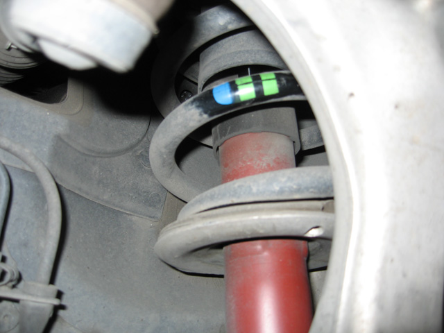

avant130 Publicado 15 de Julio del 2007 Denunciar Publicado 15 de Julio del 2007 Buenos dias a todos, foreros. El tema es que quisiera poner unos muelles s-line en mi avant b6 130cv 6v y en el conce me piden el color de las marcas de los muelles, ya que cada tipo de muelle lleva su marca-s y colores. ¿ algun forero con un avant b6 130cv 6v s-line podría decirme el color de las marcas de sus muelles? Muchas gracias. Responder

joseant Publicado 23 de Julio del 2007 Denunciar Publicado 23 de Julio del 2007 Buenos dias a todos, foreros.El tema es que quisiera poner unos muelles s-line en mi avant b6 130cv 6v y en el conce me piden el color de las marcas de los muelles, ya que cada tipo de muelle lleva su marca-s y colores. ¿ algun forero con un avant b6 130cv 6v s-line podría decirme el color de las marcas de sus muelles? Muchas gracias. ¿Te refieres a esto? Muelle delantero: Responder

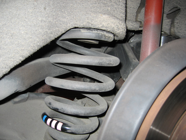

joseant Publicado 23 de Julio del 2007 Denunciar Publicado 23 de Julio del 2007 Y muelle trasero: Responder

avant130 Publicado 25 de Julio del 2007 Autor Denunciar Publicado 25 de Julio del 2007 Y muelle trasero: Pues si, esto es lo que queria, muchas gracias saludos Responder
