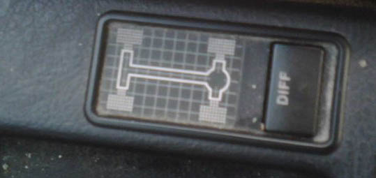

200turbo Publicado 15 de Julio del 2007 Denunciar Publicado 15 de Julio del 2007 Soy muy novato con este coche, y no se como actua ni la funcion del boton que va delante de la palanca del freno de mano. No tengo el manual del coche, y no quiero ponerme a experimentar con el. Se que a muchos os parecera de risa, pero no tengo ni idea de que funcion tiene, si desconecta, si conecta, si es bueno o se debe hacer con nieve/hielo etc............. El otro dia lo conecte, se encendio la luz verde, y al dar marcha atras sono todo mu mal, como a transmisiones, y desde entonces no lo he vuelto a tocar. Saludos y perdon por mi ignorancia. Responder

Hoplita Publicado 16 de Julio del 2007 Denunciar Publicado 16 de Julio del 2007 (editado) supongo que este es el boton a que te refieres yo lo lei en el mio (en francés) y te explico: es un "boton inteligente" es decir si le das cuando no procede no funciona cuando no procede? pues parece ser que cuando vas a mas de 25 kms/h para proteger los diferenciales lo que hace es bloquear el diferencial trasero para no perder traccion (ahora se hace en los nuevos por electronica, segun vean los sensores del asr). con el activado tienes traccion total en las ruedas traseras para salir de donde sea/ subir paredes :drool: espero haberte aclarado algo. si quieres te escaneo la pagina del manual del mio (audi 80) donde lo explica, pero te advierto que esta en francés no se como te manejas con el. yo si lo entiendo. salu2 Editado 16 de Julio del 2007 por Hoplita Responder

javispa Publicado 16 de Julio del 2007 Denunciar Publicado 16 de Julio del 2007 Es un bloqueo del diferencial trasero. Cuando lo activas, las ruedas de atrás giran solidarias, de modo que no pueden haber pérdidas de tracción. Funciona a menos de 25km/h, y sirve para salir de situaciones adversas donde haya baja adherencia del piso. El diferencial central (torsen) es autoblocante, de modo que ese no requiere de bloqueos manuales. El delantero, bloquearlo sería mala idea por el tema del giro de las ruedas. Se bloquea así el trasero. En las quattro modernas el efecto este se hace vía el control de tracción. Vamos... que cuando apretes la tecla de bloqueo, las ruedas de atrás girarán a la vez. Aconsejable sólo para salir de sitios complicados. S2! Responder

Psycho Publicado 24 de Julio del 2007 Denunciar Publicado 24 de Julio del 2007 El reparto es 50% 50% y el botoncito no vale nada más que para ese tipo de situaciones. Para salir fuerte no vale porque se desconecta antes de que el coche empiece a moverse. Tienes que salir muy despacio para que notes un pequeño traqueteo. Yo lo probé en un parking con el suelo de cemento pintado, cuesta arriba y mojado. Se parece a los golpecitos del ABS pero más seguidos y más suaves. Y en cuanto coges un poco de inercia, se desconecta. Las ruedas se mueven las cuatro a la vez rodando recto. Cuando giras, unas tienen más tracción que otras, por eso los diferenciales trabajan y asientan el coche al asfalto. EN los sistemas modernos, ese diferencial de giro de cada rueda se controla electrónicamente usando los sensores de ABS y aplicando freno o tracción a cada rueda por separado, en función de la necesidad de cada una. Saludos y S2!!! Responder
