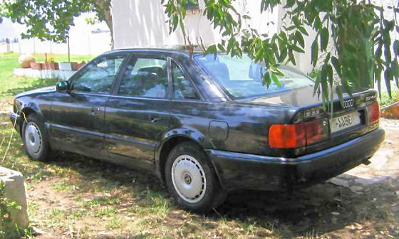

Platinos Publicado 12 de Agosto del 2007 Autor Denunciar Compartir Publicado 12 de Agosto del 2007 Bueno, yo mismo me contesto, al haber estudiado un poco el tema. Los intermitentes delanteros del 100 se desmontan de la siguiente forma, muy fácil: 1. Se desmonta todo el grupo óptico delantero de la parte correspondiente, aflojando los tres tornillos que lo sujetan al chasis. Naturalmente, antes se desconectan todos los cables. 2. Una vez que hayamos quitado los faros principales, ya tenemos la posibilidad de sacar el intermitente mediante simple presión, hacia adelante, pues no hay ningún tornillo. En su lugar, hay unas lengüetas de plástico que impiden el movimiento, por lo que tal vez haya que levantarlas. Si se resiste, se fuerza con los golpecillos de un martillo blando. 3. Poner el nuevo intermitente, montando todo en orden inverso. Una fotillo de cómo son esas lengüetas de la parte trasera del intermitente: Responder Enlace al comentario Compartir en otros sitios web More sharing options...
