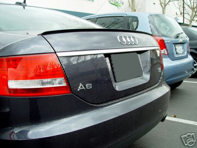

style Publicado 22 de Julio del 2007 Denunciar Publicado 22 de Julio del 2007 hola yo le voy a poner este al mio que os parece Responder

UpcA6Power Publicado 24 de Julio del 2007 Denunciar Publicado 24 de Julio del 2007 hola yo le voy a poner este al mio que os parece Hola, yo le puse este al mio hace un mes, lo pedi en Ebay a un vendedor a Alemania y en 5 días lo tenía en casita. Me costó 49 Euros con gastos de envio incluidos, ojo estaba sin pintar, asi que luego lo mande pintar en el taller de toda la vida y por otros 30 Euros pintado, Total 79 euros puesto, no es como el original desde luego, pero queda chulo. <_< <_< Un saludo Responder
