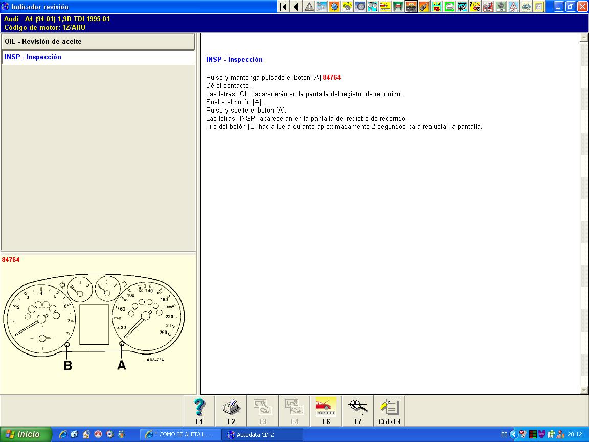

queroseno Publicado 17 de Julio del 2007 Denunciar Publicado 17 de Julio del 2007 Hola, alguien me puede decir como se quita lo del SERVICE IN XxXx KM, me sale en el FIX na mas que le doy, pero bueno los cambios ya les he hecho!!! Ya lo hice hace tiempo era con los botones del marcador, pero esque ahora nose si no soy capaz o hago algo mal!! Que no soy capaz!! Gracias y un saludo. Hola aver si esto te sirve de ayuda S2 Responder

nipani Publicado 17 de Julio del 2007 Denunciar Publicado 17 de Julio del 2007 queroseno, que programa es ese? mi elsawin no es tan chulo... Es el autodata S2 Muy buenas Queroseno, ya puestos me podias decir como quitarlo para un A4 del año 97 ?. Muchas gracias saludos Responder

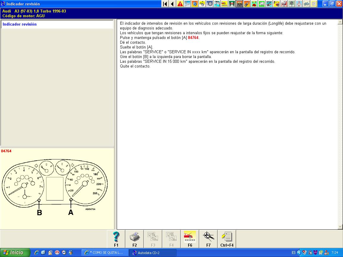

queroseno Publicado 17 de Julio del 2007 Denunciar Publicado 17 de Julio del 2007 queroseno, que programa es ese? mi elsawin no es tan chulo... Es el autodata S2 Muy buenas Queroseno, ya puestos me podias decir como quitarlo para un A4 del año 97 ?. Muchas gracias saludos No se si este sera tu modelo, si no me tendras que dar mas datos, como codigo de motor. S2 Responder
nipani Publicado 18 de Julio del 2007 Denunciar Publicado 18 de Julio del 2007 queroseno, que programa es ese? mi elsawin no es tan chulo... Es el autodata S2 Muy buenas Queroseno, ya puestos me podias decir como quitarlo para un A4 del año 97 ?. Muchas gracias saludos No se si este sera tu modelo, si no me tendras que dar mas datos, como codigo de motor. S2 Muchas gracias Queroseno, ya lo he podido quitar, despues de tanto tiempo viendolo en el cuadro. Una duda, me avisará en la próxima inspeccion? ó se ha quitado para siempre?. Saludos Responder
queroseno Publicado 18 de Julio del 2007 Denunciar Publicado 18 de Julio del 2007 Buenas, te avisara en la proxima revision. S2 Responder

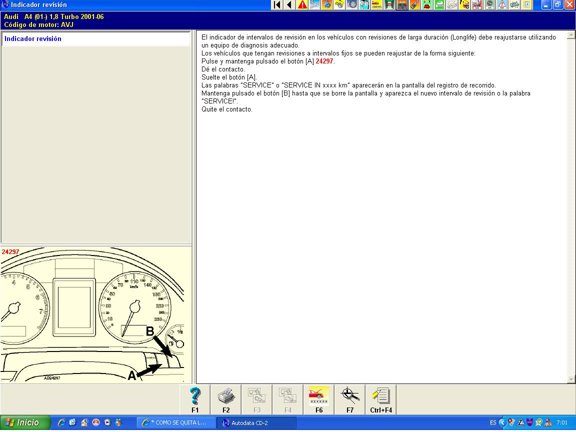

enri Publicado 18 de Julio del 2007 Denunciar Publicado 18 de Julio del 2007 Como se hace en un A4 1,8 del 2003, hago lo que dice el librillo y nada, allí están los kilometros y los dias que faltan. Haber si hay suertecica. Gracias Responder
queroseno Publicado 19 de Julio del 2007 Denunciar Publicado 19 de Julio del 2007 Como se hace en un A4 1,8 del 2003, hago lo que dice el librillo y nada, allí están los kilometros y los dias que faltan.Haber si hay suertecica. Gracias Muy buenas,pruaba ASI haber que tal. S2 Responder

enri Publicado 20 de Julio del 2007 Denunciar Publicado 20 de Julio del 2007 Perfecto al fin desaparecen los Km y los días,solamente aclarar por si sirve para algún forero que pase por aquí, que al soltar el botón (A) proceder seguidamente y sin parar una décima de segundo ha pulsar el botón (B), y así solucionado. Gracias por la ayuda,QUEROSENO. (APROVECHO AUNQUE NO ES EL SITIO Y COMO VEO QUE ESTAS DOCUMENTADO,para preguntarte si hay alguna forma de hacer desaparecer el indicador de reserva de gasolina en el FIS,lo tengo siempre fijo este lleno el depósito o vacio,ya puse en el foro la cuestión y no he podido solucionarlo),gracias otra vez . :clap1: Responder
