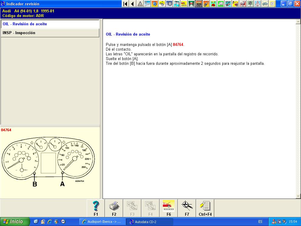

queroseno Publicado 23 de Agosto del 2007 Denunciar Publicado 23 de Agosto del 2007 ¿y para un a4 del...creo del 97? tipo BSL - ADR - FM5 (G) ADR Queroseno te hago una pregunta por privado. Gracías por adelantado Hola compañero, te pongo el de la revision de aceite Responder

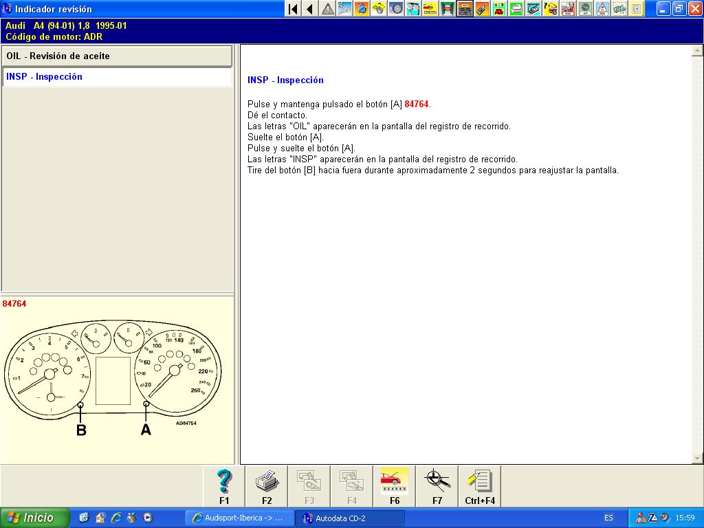

queroseno Publicado 23 de Agosto del 2007 Denunciar Publicado 23 de Agosto del 2007 Y el de la inspeccion Un saludo Responder
