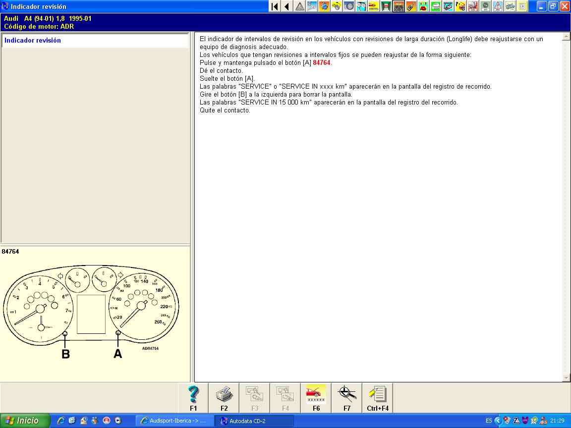

Bien he intentado hacer eso que comentas, ¿por cierto en que apartado del preograma esta, por curiosidad?.
Pero no me sale ó no se hacerlo bien, además hay una cosa que no entiendo. Dice "Las letras "OIL" apareceran en la pantalla del registro de recorrido". ¿La pantalla de recorrido es el display que cuenta los kilometros recorridos y el parcial?, si es así lo unico que me sale parpadeando es "1 n 2"
Gracías por adelantado.

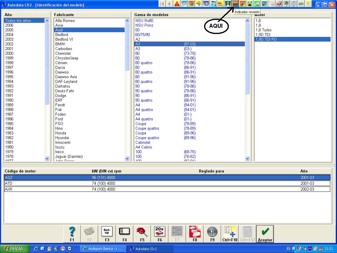

Hola, tienes que seleccionar un modelo de coche, codigo de motor, año etc y luego te vas a la casilla superior que pone indicador de revision, "ver dibujo"
La pantalla de recorrido es el display central

Prueba a a hacerlo ASI, quizas el modelo de año sea diferente
A ver si ahora hay suerte

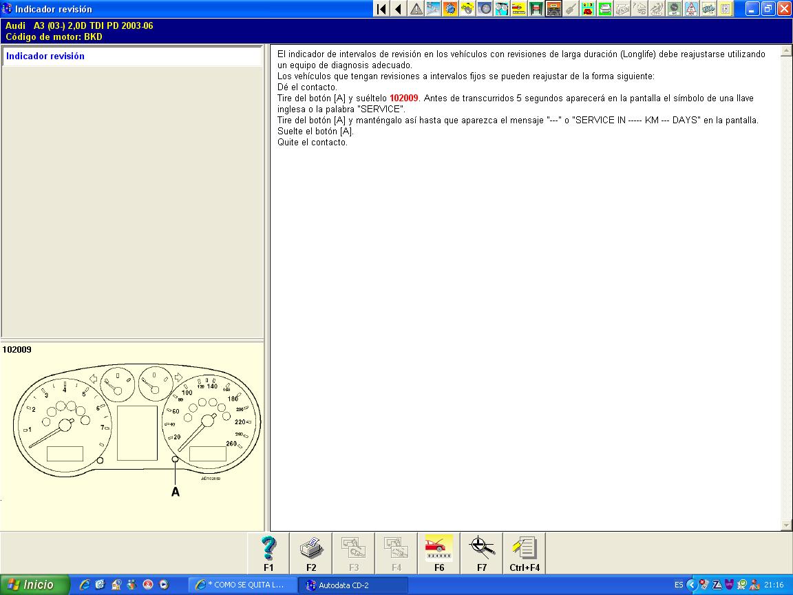

S2
Perdona, gran error por mi parte, el modelo no es del 97, sino del 94
"Sólo se podrá reajustar el indicador de intervalos de revisión utilizando un equipo de diagnosis adecuado"
Gracías y perdona la molestia.
