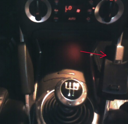

paulvandyk4 Publicado 17 de Julio del 2007 Denunciar Publicado 17 de Julio del 2007 (editado) Hola, acabo de adoptar un mk1 180cv color plata, el caso es que viene con instalacion de mobil (lleva un nokia que parece un walkie) me imagino que alla por el '99 seria lo ultimo en tecnologia y el soporte para el telefono lo lleva donde esta indicado en la foto. ¿Alguien sabe el nº de referencia del embellezedor goma del lado derecho? .Un saludo Editado 17 de Julio del 2007 por paulvandyk4 Responder

ttoni Publicado 17 de Julio del 2007 Denunciar Publicado 17 de Julio del 2007 Si es del año 99, ref.: 8N0857671E soul (negro) 25D del 10/98 al 12/99. un saludo. Responder
ttoni Publicado 17 de Julio del 2007 Denunciar Publicado 17 de Julio del 2007 Precio aproximado 46.56 euros. Responder
paulvandyk4 Publicado 17 de Julio del 2007 Autor Denunciar Publicado 17 de Julio del 2007 (editado) Gracias ttoni! mañana me paso por el conce con la ref. haber que me dicen. Editado 17 de Julio del 2007 por paulvandyk4 Responder

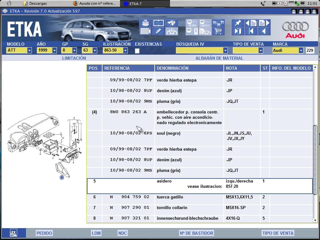

paulvandyk4 Publicado 18 de Julio del 2007 Autor Denunciar Publicado 18 de Julio del 2007 (editado) Vale ya lo he localizado el "asidero" no sale nº de referencia ?? por lo que se ve ... venden el triangulo y el embellezedor todo junto? Editado 18 de Julio del 2007 por paulvandyk4 Responder
ttoni Publicado 18 de Julio del 2007 Denunciar Publicado 18 de Julio del 2007 Como lo haces para pegar la pagina del etka aqui? Responder
paulvandyk4 Publicado 18 de Julio del 2007 Autor Denunciar Publicado 18 de Julio del 2007 tienes ke darle a la tecla "ImpPnt /Pet Sis" del teclado .luego abres el paint y pulsas "Ctrl" y "v" ala vez y te pega la captura. Responder
ttoni Publicado 18 de Julio del 2007 Denunciar Publicado 18 de Julio del 2007 Ves a mi me lo da por separado las referencias, un saludo Responder
paulvandyk4 Publicado 18 de Julio del 2007 Autor Denunciar Publicado 18 de Julio del 2007 Ke version tienes ttoni del Etka? yo creo que tengo la ultima 2Gb Juass y no me salen los "acolchados" :cry1: Responder
