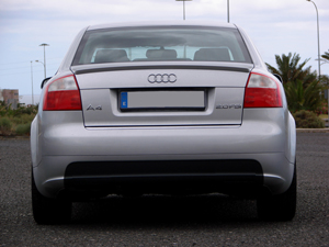

eolica Publicado 17 de Julio del 2007 Denunciar Publicado 17 de Julio del 2007 Compañeros.... Estoy buscando la referencia del añadido trasero como el que ha puesto el amigo catfish en su A4 2.0 TFSI pero yo tengo un problema y es que el mio es un 1.9 TDI 130cv y la salida de escape la lleva escondida no como los gasolina. Entonces mirando por el ETKA he encontrado una referencia que es 8E5 807 521 H GRU y se la he pasado al del conce y no tienen ni put* idea (para variar) Plagiando la foto del amigo catfish (espero que no se moleste) a ver si entendeis mejor lo que os comento He hecho una ñapa con el "photoshop" que es lo que realmente seria en mi caso (sin las dos salidas como en la foto original de Catfich) del post http://www.audisport-iberica.com/foro/inde...oiler&st=30 Gracias de antemano y un saludo Responder

CaTFiSH Publicado 18 de Julio del 2007 Denunciar Publicado 18 de Julio del 2007 S-Line son los PR2K7. Existe parachoques como el que has photoshopeado, es el PR2K7 diesel. Responder

ismacom Publicado 18 de Julio del 2007 Denunciar Publicado 18 de Julio del 2007 No había visto la foto, madre está guapísimo el paragolpes ése, eh??? Responder
eolica Publicado 18 de Julio del 2007 Autor Denunciar Publicado 18 de Julio del 2007 Hola de nuevo Gracias por la ayuda compañeros y sobre todo por la aclaracion de que el Sline es el PR-2K7...... Con eso he llegado a la conclusion que en el caso de los A4 B6 Tdi para los que quieran dejar las salidas ocultas bajo el paragolpes (como es en mi caso) para no tener que tocar los silenciosos y las colas de escape la referencia en cuestion es 8E5 807 521 H GRU a un precio de 147,90 IVA incluido segun ETKA 7 Gracias otra vez y cuando lo tenga puesto os cuelgo las foticos Saludos Responder
