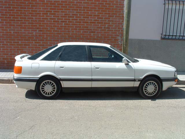

Domy Publicado 17 de Julio del 2007 Denunciar Publicado 17 de Julio del 2007 Este es mi audi 90 2.3 E con 113000 kms. todo perfecto, muy contento. solo unas cosillas. Habladme de el, sugerencias, si el motor es duradero, etc etc. He cargado el aire hace poco, me hecha agua por la alfombrillas y sale un vapor frio por la tobera frontal. Que puede ser? Responder

Simon Publicado 17 de Julio del 2007 Denunciar Publicado 17 de Julio del 2007 Este es mi audi 90 2.3 E con 113000 kms.todo perfecto, muy contento. solo unas cosillas. Habladme de el, sugerencias, si el motor es duradero, etc etc. He cargado el aire hace poco, me hecha agua por la alfombrillas y sale un vapor frio por la tobera frontal. Que puede ser? Bienvenido al foro Eso del agua y el vapor son sintomas de que tienes roto el radiador de la calefaccion, le miras el nivel de liquido anticongelante?? Salu2 Responder
lagarto Publicado 17 de Julio del 2007 Denunciar Publicado 17 de Julio del 2007 Este es mi audi 90 2.3 E con 113000 kms. todo perfecto, muy contento. solo unas cosillas. Habladme de el, sugerencias, si el motor es duradero, etc etc. He cargado el aire hace poco, me hecha agua por la alfombrillas y sale un vapor frio por la tobera frontal. Que puede ser? Bienvenido al foro Eso del agua y el vapor son sintomas de que tienes roto el radiador de la calefaccion, le miras el nivel de liquido anticongelante?? Salu2 Holas y biembenio al foro. El de la calefaccion no puede ser, ya q le sale un vapor frio. Referente al agua, es posible q tengas el desague del condensador taponado u el mismo condensador roto, Lo digo por el tema de los vapores. A mi se me inundava otro coche y fue pq el meca no coloco bien el tubo del desague. :clap1: Responder

Simon Publicado 18 de Julio del 2007 Denunciar Publicado 18 de Julio del 2007 Este es mi audi 90 2.3 E con 113000 kms. todo perfecto, muy contento. solo unas cosillas. Habladme de el, sugerencias, si el motor es duradero, etc etc. He cargado el aire hace poco, me hecha agua por la alfombrillas y sale un vapor frio por la tobera frontal. Que puede ser? Bienvenido al foro Eso del agua y el vapor son sintomas de que tienes roto el radiador de la calefaccion, le miras el nivel de liquido anticongelante?? Salu2 Holas y biembenio al foro. El de la calefaccion no puede ser, ya q le sale un vapor frio. Referente al agua, es posible q tengas el desague del condensador taponado u el mismo condensador roto, Lo digo por el tema de los vapores. A mi se me inundava otro coche y fue pq el meca no coloco bien el tubo del desague. Si que puede ser eso, no me fije en lo de vapor frio... Salu2 Responder
Domy Publicado 18 de Julio del 2007 Autor Denunciar Publicado 18 de Julio del 2007 Holas y biembenio al foro. El de la calefaccion no puede ser, ya q le sale un vapor frio. Referente al agua, es posible q tengas el desague del condensador taponado u el mismo condensador roto, Lo digo por el tema de los vapores. A mi se me inundava otro coche y fue pq el meca no coloco bien el tubo del desague. Si que puede ser eso, no me fije en lo de vapor frio... Salu2 Si, Gracias Simon. Seguro que es eso. El agua del radiador no pierde agua y seguramente sea una mala conexion de algun tubito. Lo llevare en seguida al taller y ya te cuento. Gracias a todos por vuestras respuestas Responder
