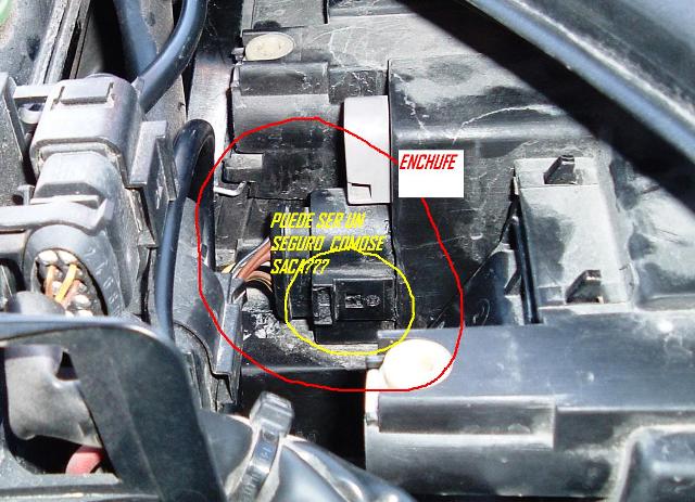

zoli Publicado 17 de Julio del 2007 Denunciar Publicado 17 de Julio del 2007 hola a todos me puede decir alguien como se saca el enchufe de cables del faro solamente tirar o tiene un click, hay que apretar algo. intente sacarlo tirando (es posible que hay que hacer mas fuerza ? ) Responder

zoli Publicado 21 de Julio del 2007 Autor Denunciar Publicado 21 de Julio del 2007 no puedo sacar el enchufe es igual que el trasero alguen lo save ? s2 Responder

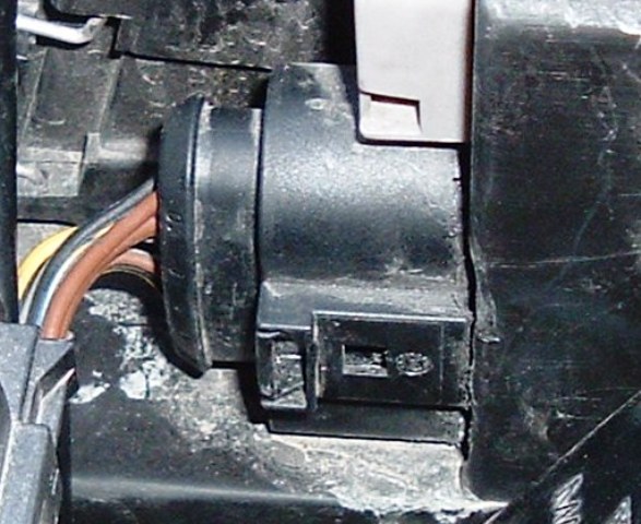

Mendy Publicado 24 de Julio del 2007 Denunciar Publicado 24 de Julio del 2007 Siento no haberte podido ayudar antes... el sábado tuve ese mismo problema intentando sacarlos sin cargarme nada... hasta que di con ello... Por cierto, por más info que buscaba en el foro al respecto, no encontré nada... Más o menos he intentado explicártelo en esta imagen. Espero que te sirva de ayuda. Un saludo Responder
zoli Publicado 26 de Julio del 2007 Autor Denunciar Publicado 26 de Julio del 2007 muchas gracias conector sacado s2 Responder
