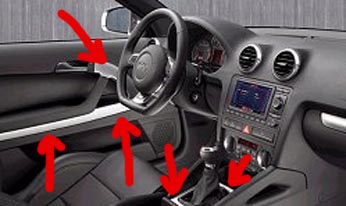

xisperasibi Publicado 18 de Julio del 2007 Denunciar Publicado 18 de Julio del 2007 hola buenas tardes quiero cambiar la barra de la puerta la q esta al lado de la maneta de abrir la puerta ahora llevo una negra y quiero ponerle la del s-line la gris y el trozo del cambio de marchas tb sabeis si puedo cambiarlo? cuanto me puede costar? aki os dejo una foto para q veais la pieza q es. gracias y salu2 Responder
Necro Publicado 18 de Julio del 2007 Denunciar Publicado 18 de Julio del 2007 sí q se puede, pero desconozco referencias y precios. esperemos q algún compañero se asome y nos de más detalles sl2 Responder
sergy Publicado 18 de Julio del 2007 Denunciar Publicado 18 de Julio del 2007 poder se puede mientras haya para pagarlo. creo que rondaban los 300 euros el juego completo,el cerquillo de la palanca de cambio sale quitando el cenicero,y metiendo los dedos en el interior,jalas para arriba que va a clip,desmontas la negra,montas la nueva y listo.lo de las puertas tambien creo que van a clip,de todas maneras si no soy yo,algun forero te subira el archivo del desmontaje,vegna chicos hechadle un cable Saludos Responder
Matinee Publicado 18 de Julio del 2007 Denunciar Publicado 18 de Julio del 2007 Haber sobre precio andamos algo mas 400€ todas las piezas!! Las referencias ahora te las apunto para ke las tengas por si kieres cambiarlas!! Saludos!! Responder

Matinee Publicado 18 de Julio del 2007 Denunciar Publicado 18 de Julio del 2007 Te pongo referencias de todo lo necesario: Tapa cenicero (si lo tienes) : 8P0 857 967 F 1NK Asidero cambio : 8P0 864 261 P 1NK Embellecedor izq. del. : 8P3 867 409 F 1NK Embellecedor der. del. : 8P3 867 410 F 1NK Embellecedor izq. tra. : 8P3 867 419 F 1NK Embellecedor der. tra. : 8P3 867 420 F 1NK Sportback trasero: Izq: 8P3 867 419 E 1NK Der: 8P3 867 420 E 1NK Espero ser de ayuda!! Saludos!! Responder

sergy Publicado 18 de Julio del 2007 Denunciar Publicado 18 de Julio del 2007 Te pongo referencias de todo lo necesario: Tapa cenicero (si lo tienes) : 8P0 857 967 F 1NK Asidero cambio : 8P0 864 261 P 1NK Embellecedor izq. del. : 8P3 867 409 F 1NK Embellecedor der. del. : 8P3 867 410 F 1NK Embellecedor izq. tra. : 8P3 867 419 F 1NK Embellecedor der. tra. : 8P3 867 420 F 1NK Sportback trasero: Izq: 8P3 867 419 E 1NK Der: 8P3 867 420 E 1NK Espero ser de ayuda!! Saludos!! Por cierto la referencia de los delanteros no creo que sean igual que los de el sportback,pues la pieza es diferente. Saludos. Responder
xisperasibi Publicado 18 de Julio del 2007 Autor Denunciar Publicado 18 de Julio del 2007 segi es un ambition Responder

Bou_A3_VLC Publicado 18 de Julio del 2007 Denunciar Publicado 18 de Julio del 2007 yo lo k voy a hacer, es pintarlas en gris/plata satinado, igual que los espejos, solucion casera, rapida, y barata si encima conoces al chapista. Responder

xisperasibi Publicado 18 de Julio del 2007 Autor Denunciar Publicado 18 de Julio del 2007 yo lo k voy a hacer, es pintarlas en gris/plata satinado, igual que los espejos, solucion casera, rapida, y barata si encima conoces al chapista. es buena idea pero el problema del rallado lo seguiras teniendo pero me lo apunto jejeje Responder
Matinee Publicado 18 de Julio del 2007 Denunciar Publicado 18 de Julio del 2007 Te pongo referencias de todo lo necesario: Tapa cenicero (si lo tienes) : 8P0 857 967 F 1NK Asidero cambio : 8P0 864 261 P 1NK Embellecedor izq. del. : 8P3 867 409 F 1NK Embellecedor der. del. : 8P3 867 410 F 1NK Embellecedor izq. tra. : 8P3 867 419 F 1NK Embellecedor der. tra. : 8P3 867 420 F 1NK Sportback trasero: Izq: 8P3 867 419 E 1NK Der: 8P3 867 420 E 1NK Mal puesto Espero ser de ayuda!! Saludos!! Por cierto la referencia de los delanteros no creo que sean igual que los de el sportback,pues la pieza es diferente. Saludos. Cierto ke me habia colao, haber pongo los delanteros y traseros del sportback por si a alguien le interesa!! Antes e puestos mal los traseros!! Embellecedor del. izq. : 8P4 867 409 E 1NK Embellecedor del. der. : 8P4 867 410 E 1NK Embellecedor tras. izq. : 8P4 867 419 E 1NK Embellecedor tras. der. : 8P4 867 420 E 1NK Responder
xisperasibi Publicado 18 de Julio del 2007 Autor Denunciar Publicado 18 de Julio del 2007 alomejor nikelandolos tb se quedan bien Responder
