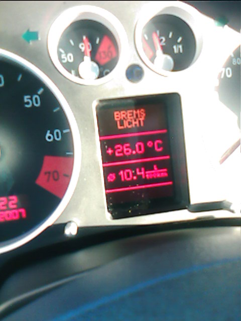

paulvandyk4 Publicado 18 de Julio del 2007 Denunciar Publicado 18 de Julio del 2007 (editado) ¿Me sale en el FIs el mensajito "brems litch" y buscando por el foro indican que es un fallo en las luces de freno. ¿cambiando las luces de freno se soluciona? ¿tiene dificultad sustituir las bombillas de freno? Editado 18 de Julio del 2007 por paulvandyk4 Responder

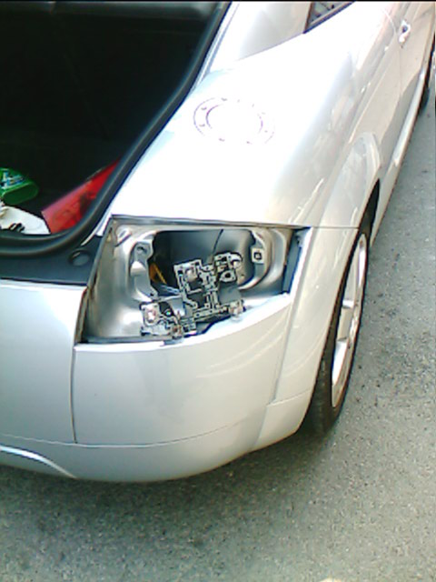

angelita_tt Publicado 18 de Julio del 2007 Denunciar Publicado 18 de Julio del 2007 ¿Me sale en el FIs el mensajito "brems litch" y buscando por el foro indican que es un fallo en las luces de freno.¿cambiando las luces de freno se soluciona? ¿tiene dificultad sustituir las bombillas de freno? al cambiarle la luz se le va...y lo de ponerle la bombilla.....descubres el interior y tienes que sacar el faro.....se lo vi hacer a un mecanico ..pero nolo vi complicado..chaao Responder

Javilette Publicado 18 de Julio del 2007 Denunciar Publicado 18 de Julio del 2007 son la luces del freno traseros pero me parece que no hace falta sacar el faro simplemente abriendo la parte de atras del faro por el maletero ah cambiale el idioma del fix con el vag com si te pilla cerca yo te lo hago si no tienes a nadie que te lo haga oy de cordoba Responder

ilcondelecquio Publicado 19 de Julio del 2007 Denunciar Publicado 19 de Julio del 2007 a mi me paso el otro dia y si que tienes que sacar el faro Responder

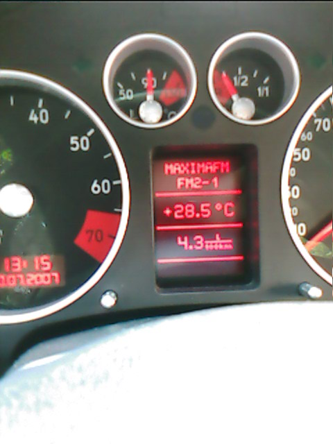

paulvandyk4 Publicado 20 de Julio del 2007 Autor Denunciar Publicado 20 de Julio del 2007 Pues ya esta resuelto el tema El brico es la mar de sencillo. tiempo invertido : 5 minutos presupuesto : 1,85€ Responder
