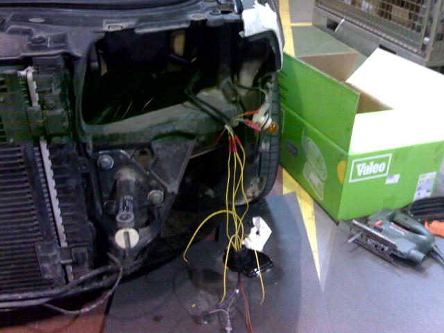

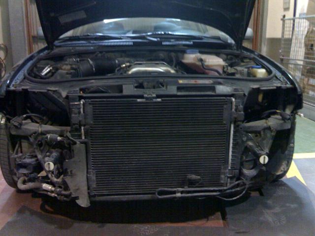

_SPaRK_ Publicado 25 de Noviembre del 2007 Denunciar Publicado 25 de Noviembre del 2007 Ultimas fotos ( a falta de hacerle con todo montado ya a ver si me acuerdo luego ) unas del radiador, que me parece enorme , todo el cableado nuevo que tube que comprar en la Audi, y por ultimo una pregunta para ti iskander_G El faro nuevo que llevas, conservas la regulacion de altura del faro desde dentro? Es ese cable pequeño ( Azul marron negro ) que te enseño? Donde se conecta eso? Mis faros no tenian ningun motorcillo para regular, tienen los de regulacion manual con los dedos :drool: Ahora no puedo regular desde dentro del coche. Saludos Responder
demirol Publicado 25 de Noviembre del 2007 Denunciar Publicado 25 de Noviembre del 2007 Creo que tendras que comprar dos motores de regulación de altura, se colocan donde estan los reguladores manuales, si no recuerdo mal, sacas los manuales y pones los motorcillos. Creo que salen por unos 30€ más o menos cada uno. Responder
_SPaRK_ Publicado 25 de Noviembre del 2007 Denunciar Publicado 25 de Noviembre del 2007 Pues muchas gracias :drool: porque es una put*da haber perdido la regulacion interior :drool: Me informare esta semana en la Audi, a ver que saben ( aunque me diran que no saben nada como me han hecho ultimamente ) Saludos Responder
demirol Publicado 25 de Noviembre del 2007 Denunciar Publicado 25 de Noviembre del 2007 (editado) Pues muchas gracias :drool: porque es una put*da haber perdido la regulacion interior :drool: Me informare esta semana en la Audi, a ver que saben ( aunque me diran que no saben nada como me han hecho ultimamente ) Saludos Si te sirve de ayuda la referencia de los motores es esta: 1J0 941 295 B, si no recuerdo mal. :drool: Editado 25 de Noviembre del 2007 por demirol Responder

_SPaRK_ Publicado 26 de Noviembre del 2007 Denunciar Publicado 26 de Noviembre del 2007 Pues muchas gracias :crying_anim: porque es una put*da haber perdido la regulacion interior :crying_anim: Me informare esta semana en la Audi, a ver que saben ( aunque me diran que no saben nada como me han hecho ultimamente ) Saludos Si te sirve de ayuda la referencia de los motores es esta: 1J0 941 295 B, si no recuerdo mal. :crying_anim: Pues claro que me sirve de ayuda, gracias :crying_anim: ASI ya les digo directamente la referencia, ya que sino no saben que pieza es :crying_anim: Saludos Responder
Bardiel Publicado 13 de Diciembre del 2007 Autor Denunciar Publicado 13 de Diciembre del 2007 Ya siento no haberte respondido _SPaRK_ ,se supone que me avisa cuando contestan en las conversaciones que he contestado,pero no lo ha hecho. Efectivamente hay que poner motores nuevos,cuando cambié los focos estuve preguntando y es la única solución. Por cierto,si te pasa como a mi,que al encender largas se apagan las cortas mírate este post,que lo he visto hoy y es sencillo y muy útil. http://www.audisport-iberica.com/foro/inde...p;#entry1611472 Me alegro que te haya servido de ayuda el brico,y tienes el coche impresionante. Responder
_SPaRK_ Publicado 13 de Diciembre del 2007 Denunciar Publicado 13 de Diciembre del 2007 (editado) Ya siento no haberte respondido _SPaRK_ ,se supone que me avisa cuando contestan en las conversaciones que he contestado,pero no lo ha hecho. Efectivamente hay que poner motores nuevos,cuando cambié los focos estuve preguntando y es la única solución. Por cierto,si te pasa como a mi,que al encender largas se apagan las cortas mírate este post,que lo he visto hoy y es sencillo y muy útil. http://www.audisport-iberica.com/foro/inde...p;#entry1611472 Me alegro que te haya servido de ayuda el brico,y tienes el coche impresionante. Tranquilo iskander_G, uno no puede estar en todos los posts La verdad, que puedo ser pesado, pero sin tu brico, no me hubiese atrevido Por lo de los faros, habra que comprar al final los motores, supongo que para enero mejor... Ah! Lo de las luces, no me he fijado si se apagan o no Mañana me fijare Saludos Editado 13 de Diciembre del 2007 por _SPaRK_ Responder
