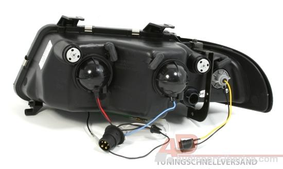

Manuel Ángel Gutiérrez Publicado 1 de Marzo del 2010 Denunciar Publicado 1 de Marzo del 2010 Hay varios modelos que se adaptan a los 'pre' para darles el aire 're' Por ejemplo, estos: Faros Restyling en Pre Los conectores son idénticos pin a pin. Responder

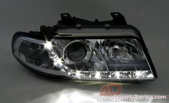

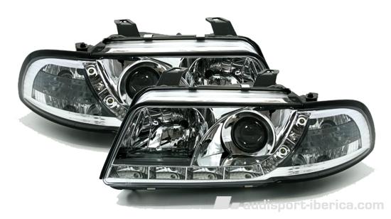

JuanK_A64F Publicado 1 de Marzo del 2010 Denunciar Publicado 1 de Marzo del 2010 (editado) Ya puestos mejor estos, no??? y estan preparados para montarles los motores de regulacion, lo unico que no estan homologa la lente con "DC" para poder llevar XENON. Esto faros los tengo yo pero aun no los he montado, las calbijas no me valen, puesto que tengo yo un reeting del 99/00 Editado 1 de Marzo del 2010 por Carlos A4 B5 Responder
JuanK_A64F Publicado 1 de Marzo del 2010 Denunciar Publicado 1 de Marzo del 2010 por detras... Responder
Portugues Publicado 1 de Marzo del 2010 Denunciar Publicado 1 de Marzo del 2010 Esos faros estan de put* madre carlos...EL problema es el vacio legal que existe sobre la luz de dia y que te puede hechar para atras en la itv o te puede multar la autoridad,al no estar el coche homologado con ella...De hecho hay un forero al que le paso,ahora mismo no recuerdo el nombre,pero abrio un post al respecto... La verdad es que si viniera homologado con DC seria la o****... Un saludo.Portugues. Responder
JGAG85 Publicado 1 de Marzo del 2010 Denunciar Publicado 1 de Marzo del 2010 (editado) Hay varios modelos que se adaptan a los 'pre' para darles el aire 're' Por ejemplo, estos: Faros Restyling en Pre Los conectores son idénticos pin a pin. En el caso de este modelo se supone que los intermitentes viejos hay que mantenerlos? Edito para preguntar: ¿hay alguna forma concreta de saber si los faros que yo veo por internet en las tiendas online son para pre-restyling o para restyling? Gracias. Editado 1 de Marzo del 2010 por JGAG85 Responder
