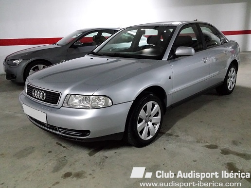

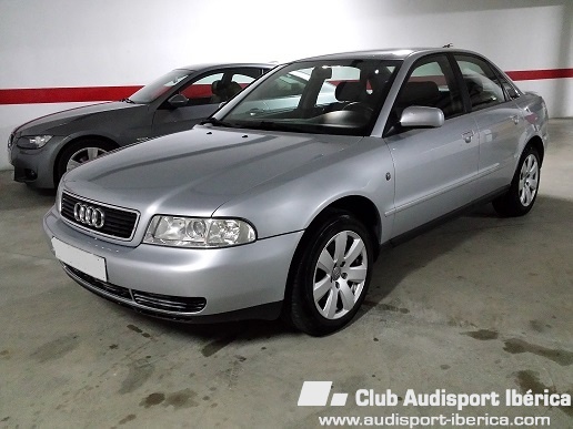

j0selill0 Publicado 23 de Enero del 2015 Denunciar Publicado 23 de Enero del 2015 BUENO PUES DESPUÉS DE ESTAR TODA LA TARDE LIADO, POR FIN LO CONSEGUÍ, APARTE DE ENCONTRAR UNA GANGA DE FAROS ORIGINALES DE VALEO EN UN DESGUACE POR 80 E, ME PUSE Y LO TERMINÉ, MENUDO CAMBIO DA EL COCHE, ESPERO QUE OS GUSTE MI PEQUEÑO DE 1998 Responder
