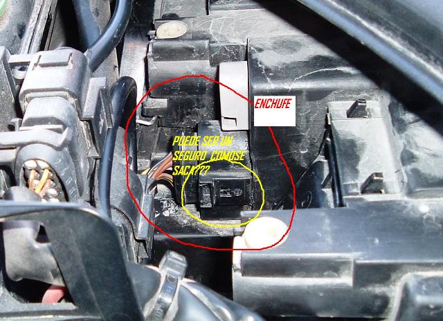

quiero sacar el faro de mi a4-b6
mi pregunta es como se saca el enchufe de cables del faro ?
solo tirando o bien tiene un click ?

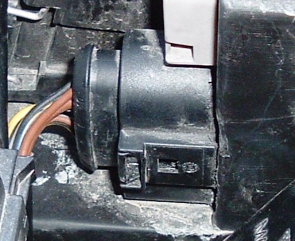

Hola, para desmontar el conector tienes que apretar en la lengueta que te señalo o bien con los dedos o con la ayuda de un destornillador y a la vez tirar del conector hacia atras, lo de desmontar el cristal del faro para limpiarlo no te puedo ayudar,seguro que algun experto te contesta.
