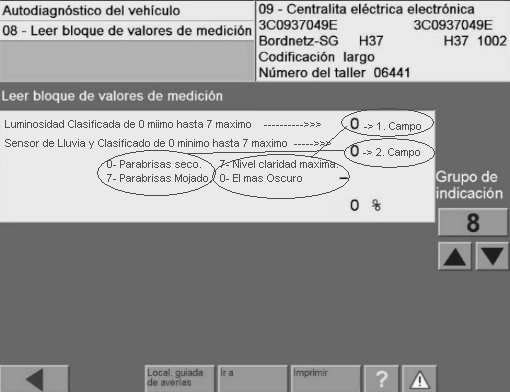

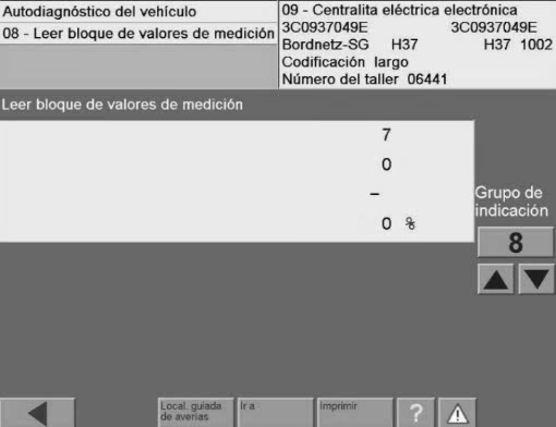

AntonioPlaza Publicado 22 de Julio del 2007 Denunciar Compartir Publicado 22 de Julio del 2007 Puedes comprobar con el Vag-Com el funcionamiento, haber si te han cambiado la luna o algo, y no te funcionan bien los sensores 09-> Sistema Electrico Central Electronico. 08-Leer Bloque valores de Medición. Canal otra vez 08 y te aparecen 4 Campos.. El 1º es el sensor de Luz de 0 A 7 : 0 -> El mas oscuro, 7 -> Nivel Claridad Maxima. El 2º es el sensor de Agua de 0 a 7 : 0 -> Parabrisas seco, 7 -> Parabrisas Mojado. Creo Recordar que se puede regular El sensor de Agua desde el mando. Pero el sensor de luz en las versiones modernas con codificacion extendida no se puede regular la intensidad de luz. Solamente se puede activar mediante codificacion la Luz de autopista, para que circulado durante mas de 10 segundos a + de 140km/h se enciendan Automaticamente.. Responder Enlace al comentario Compartir en otros sitios web More sharing options...

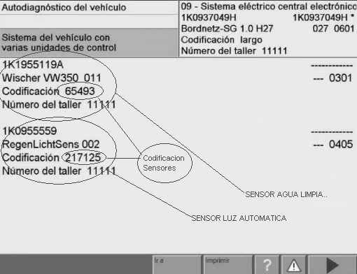

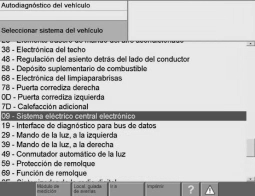

Nacho71 Publicado 22 de Julio del 2007 Denunciar Compartir Publicado 22 de Julio del 2007 Hola a todos. Pues deciros que SI se puede modificar la sensibilidad de luces y lluvia, ¿COMO?: Lo primero tenemos que tener un vag com para can bus. Lo segundo, que tu coche vaya por can bus. Si no es ASI, no podemos hacer esto. Continuo para todos aquellos que estén interesados: Tercero, averiguar la codificación de nuestro sensor de luces/lluvia, para ello conectamos el vag com y nos vamos al modulo 09: SELECT->09 cent. elect.-> 7-long coding-> long coding helper-> NO. Una vez que llegamos a la pantalla donde se encuentra el modulo principal y los esclavos de lluvia y luces, debemos seleccionar de la lista desplegable: REGENLICHSENS. El código que nos aparece mas abajo (Software coding) es el que debemos modificar, ¿Como?: Mediante un programita muy básico que esta en la zona de descargas en la pagina de VAGclub.com. PROGRAMA Por si no os enteráis, os dais de alta en VAGclub.com, vais a descargas--> documentos técnicos-->VAG-COM--> Ajuste del sensor de luces automáticas. Espero que os haya ayudado. Un saludo. Responder Enlace al comentario Compartir en otros sitios web More sharing options...
