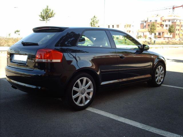

val_rosso Publicado 23 de Julio del 2007 Denunciar Publicado 23 de Julio del 2007 El mío con las inscripciones para quitar. Responder

Necro Publicado 23 de Julio del 2007 Denunciar Publicado 23 de Julio del 2007 buenas compañeros a ver, a mi me costaron, quiero decir, pensaba q con el DNI simplemente iban a salir...y salen, pero quedan los restos del pegamento. tuve q usar lo primero q pillé a mano, un desengrasante, y poco a poco salieron los restos. una vez terminado observé q quedaron pequeños rallones de haberle dado con el dni, pero con un par de manos de pulimento se quedó "mol be" en cuanto al tema de la publi lo dejo por dos motivos: 1. q pone Granada 2. q al verse q es de un conce oficial se nota q no es de importación sl2 Responder
