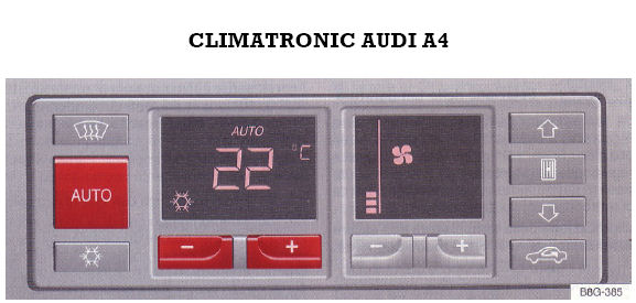

Platinos Publicado 23 de Julio del 2007 Denunciar Publicado 23 de Julio del 2007 Supongo que el truco ya lo sabréis de sobra los más veteranos, pero este post es para los que llegan nuevos, como yo. Porque me he quedado muy sorprendido cuando he leido que con el climatizador se pueden hacer lecturas de un montón de sensores. Puede incluso utilizarse como velocímetro digital y cuentarrevoluciones, saber si está en marcha el compresor del aire y a qué velocidad gira... hasta 72 parámetros distintos ¿qué me decís? Tenemos, por tanto, dos ordenadores en nuestros Audis, el del chequeo y el de medición. Anda con la vieja tecnología de principios de los 90. Responder

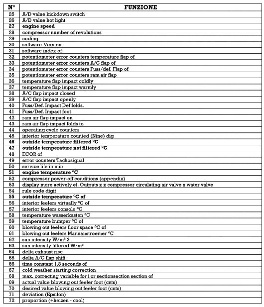

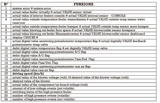

Platinos Publicado 24 de Julio del 2007 Autor Denunciar Publicado 24 de Julio del 2007 Para sacar las funciones ocultas, tenemos que apretar el botón del reciclado de aire (dibujito de coche) y manteniendo pulsado dar un toque al botón que tiene la flechita para arriba. En ese momento el display principal presenta el número "1". Si damos a los botones que hay abajo, seleccionaremos la función en la que queremos entrar, del 1 al 72. Para salir de este menú, le damos a "Auto". Aquí tenemos todas las funciones (en inglés): Si no lo véis bien, pedidme la info. Responder
Platinos Publicado 24 de Julio del 2007 Autor Denunciar Publicado 24 de Julio del 2007 Perdón, se me olvida, cuando se haya elegido el numerito de la función, hay que dar de nuevo al botón con el cochecito, para entrar. Lo más curioso de todo es que el climatizador, si lo tenemos en marcha, sigue funcionando con la última selección que hayamos hecho, incluso si lo estamos utilizando con otra función. Estoy deseando tener mi 100 para trastear un rato ¿será la próxima semana, si mi parienta me cede pasta? Y esto es para el post anterior: el climatizador es sólo un instrumento para medir los diferentes sensores, con él no se puede ajustar nada. Responder

lagarto Publicado 24 de Julio del 2007 Denunciar Publicado 24 de Julio del 2007 Aqui teneis los codigos y su funcionamiento. :clap1: codigos_climar.docFetching info... En el canal que marca la velocidad, es casi tan exacta como el gps. S2. Responder
