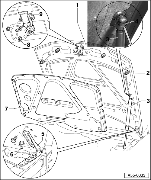

queroseno Publicado 24 de Julio del 2007 Denunciar Publicado 24 de Julio del 2007 Buenas compañero, aqui te pongo unas ilustraciones Para desmontar levantar ligeramente con un destornillador el muelle de seguridad -4- y extraer el muelle de gas del perno esférico. S2 Responder
