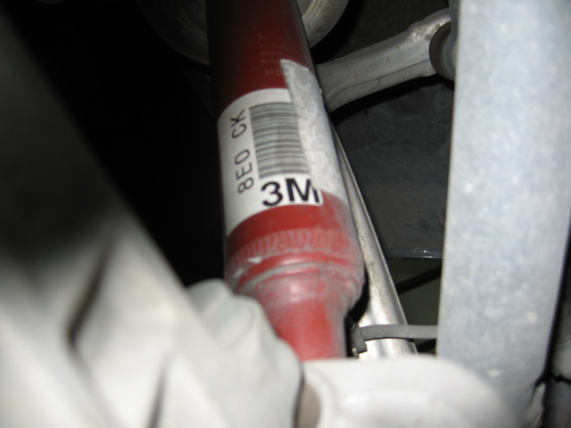

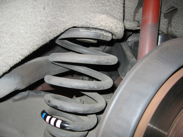

joseant Publicado 24 de Julio del 2007 Denunciar Publicado 24 de Julio del 2007 Estoy en la duda si son S-Line o no, ¿que os parece? Responder
joseant Publicado 24 de Julio del 2007 Autor Denunciar Publicado 24 de Julio del 2007 Otra más: Responder
joseant Publicado 24 de Julio del 2007 Autor Denunciar Publicado 24 de Julio del 2007 Y una foto de la suspensión trasera: Responder
Danielon Publicado 24 de Julio del 2007 Denunciar Publicado 24 de Julio del 2007 Pues yo diria que si, ya que compre una para B6 y creo que los colores de los muelles coincidian... Responder
Mendy Publicado 24 de Julio del 2007 Denunciar Publicado 24 de Julio del 2007 Sí, lo son Saludos Responder
jlpascual Publicado 25 de Julio del 2007 Denunciar Publicado 25 de Julio del 2007 Hola, Seguro que sí, ya te comenté en el otro hilo que los amortiguadores para el "tren deportivo" son rojos y para el confort negros. Saludos. Responder
