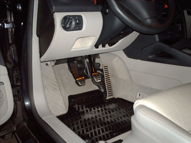

val_rosso Publicado 24 de Julio del 2007 Denunciar Publicado 24 de Julio del 2007 En homenaje a y para compartir con vosotros, pedales s3 en tapizado claro con la alfombrilla sucia :crying_anim: Responder
KiNGLeR Publicado 24 de Julio del 2007 Denunciar Publicado 24 de Julio del 2007 ¿ Has instalado el acelerador tú ? Responder
Galder Publicado 24 de Julio del 2007 Denunciar Publicado 24 de Julio del 2007 Muy guapo si señor. Te quedan muy guapos. Responder
gallu81 Publicado 24 de Julio del 2007 Denunciar Publicado 24 de Julio del 2007 Pues sí, la verdad que quedan muy bien. Ahora te toca el reposapies. Responder
ruy Publicado 24 de Julio del 2007 Denunciar Publicado 24 de Julio del 2007 Te quedan muy bien,le dan ese toke... haber si me animo y los pongo yo tambien,son faciles de poner verdad?? saludos :clap1: Responder
val_rosso Publicado 24 de Julio del 2007 Autor Denunciar Publicado 24 de Julio del 2007 y tambien le he quitado las inscripciones y el portapalca. Responder
val_rosso Publicado 24 de Julio del 2007 Autor Denunciar Publicado 24 de Julio del 2007 El acelerador, muy fácil. 1- quitar tapa superior, dos tornillos de plástico. 2- quitar tapita que esconde tornillo que sujeta acelerador. 3- quitar tornillo, llave allen de 6 puntas. 4- en la base del acelerador, meter destornillador para liberar presilla. 5- sacar acelerador. 6- conector, pulsar boton blanco para liberar conector. 7- en orden inverso, montar. Es muy fácil y si se siguen estos pasos ireis viendo las partes, (se me olvidó hacer fotos), no hay dificultad alguna. Solo una cosita, para liberar el conector presionar hacia abajo el boton blanco. Pero que cutre que soy con el brico :clap1: , pero no tiene pérdida. Cualquiera lo puede hacer. Responder
val_rosso Publicado 24 de Julio del 2007 Autor Denunciar Publicado 24 de Julio del 2007 Pues sí, la verdad que quedan muy bien. Ahora te toca el reposapies. Ahora entiendo a los que decían que en vivo le dan un toque especial. El reposapies me lo estoy pensando, al final lo pondré, pero así voy disfrutandillo poco a poco. Saludos Responder
Galder Publicado 24 de Julio del 2007 Denunciar Publicado 24 de Julio del 2007 El acelerador, muy fácil. 1- quitar tapa superior, dos tornillos de plástico. 2- quitar tapita que esconde tornillo que sujeta acelerador. 3- quitar tornillo, llave allen de 6 puntas. 4- en la base del acelerador, meter destornillador para liberar presilla. 5- sacar acelerador. 6- conector, pulsar boton blanco para liberar conector. 7- en orden inverso, montar. Es muy fácil y si se siguen estos pasos ireis viendo las partes, (se me olvidó hacer fotos), no hay dificultad alguna. Solo una cosita, para liberar el conector presionar hacia abajo el boton blanco. Pero que cutre que soy con el brico , pero no tiene pérdida. Cualquiera lo puede hacer. Es un brico conciso y con las instrucciones laras. Yo con este y con el que nos ponga FSI le colocare los mios (cuando nos lleguen). Aunque seguro que mi padre los colcoa en un periquete, que para eso es un manitas Responder
val_rosso Publicado 24 de Julio del 2007 Autor Denunciar Publicado 24 de Julio del 2007 ¿ Has instalado el acelerador tú ? Si, ahí he dejado los pasos, es verdaderamente fácil. Si has montado un mueble tipo ikea, montas el pedal con los pasos que he puesto, eso sí, siguiendo estrictamente el orden. Saludos. Responder

val_rosso Publicado 24 de Julio del 2007 Autor Denunciar Publicado 24 de Julio del 2007 Te quedan muy bien,le dan ese toke... haber si me animo y los pongo yo tambien,son faciles de poner verdad?? saludos Es muy fácil ruy, el tuyo se los merece pero ya, por aquí he dejado info, síguela y veras que fácil. Saludos . Responder
