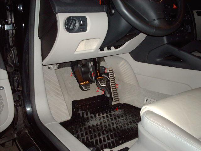

val_rosso Publicado 24 de Julio del 2007 Autor Denunciar Publicado 24 de Julio del 2007 Muy guapo si señor. Te quedan muy guapos. Gracias, quedan de vicio, es solo estética, pero merecen la pena. Es fácil y su tu padre es un manitas en un periquete te lo tiene puesto, no se tarda nada. Saludos Responder

val_rosso Publicado 24 de Julio del 2007 Autor Denunciar Publicado 24 de Julio del 2007 Yo es que esos tornillos de plástico los tengo diferentes ( Bueno en realidad tengo uno porque el otro parece que voló ), ya meteré ahí la cabeza a ver que pasa por ahí abajo. Saludos. Esta es la parte más sencilla aún si cabe, solo soltar la tapa independientemente de como la tengas sujeta. Los tornillos estos de plástico salen casi con las manos. Responder

FSI Publicado 25 de Julio del 2007 Denunciar Publicado 25 de Julio del 2007 El acelerador, muy fácil. 1- quitar tapa superior, dos tornillos de plástico. 2- quitar tapita que esconde tornillo que sujeta acelerador. 3- quitar tornillo, llave allen de 6 puntas. 4- en la base del acelerador, meter destornillador para liberar presilla. 5- sacar acelerador. 6- conector, pulsar boton blanco para liberar conector. 7- en orden inverso, montar. Es muy fácil y si se siguen estos pasos ireis viendo las partes, (se me olvidó hacer fotos), no hay dificultad alguna. Solo una cosita, para liberar el conector presionar hacia abajo el boton blanco. Pero que cutre que soy con el brico :clap1: :clap1: , pero no tiene pérdida. Cualquiera lo puede hacer. Bufff quedan preciosos!!Además con esa foto ya me hago una idea de cómo me quedará pues tenemos la misma tapicería,jejeje.Mira que hay pocas así ee!Queda de perlas y el coche precioso.Todo un acierto quitarle los logotipos,yo también lo hice en su dia y es un detalle que cambia la trasera... Un saludo!! Responder

val_rosso Publicado 25 de Julio del 2007 Autor Denunciar Publicado 25 de Julio del 2007 Hola compañeros, donde puedo conseguir estos pedales... me molan mucho En cualquier concesionario audi en recambios. A mí exactamente me costaron 83,55€ con iva, pero con un descuento por brasas del 10%. Referencias: Acelerador 1k1 1721 503N Embrague y freno 1k1 1721 601 4J4 1k1 1721 131 4J4 Saludos Responder
