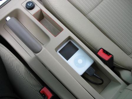

delfin Publicado 18 de Agosto del 2007 Denunciar Publicado 18 de Agosto del 2007 Os recomiendo el nokia n80 ,cabe perfectamente en el espacio que esta debajo del mechero entra perfecto,asi no va suelto,es peuqño y sale el teclado deslizandose sobre si mismo ,mejor que los de tapa. Responder
delfin Publicado 18 de Agosto del 2007 Denunciar Publicado 18 de Agosto del 2007 OS pongo una foto de lo qu eme refiero . Desde que tengo el coche he tenido un motorola no me acuerdo cuel uno de color azul ,un v3x,n70,n91,n93,qtek,etc. Bueno pues el unico que entra en este espacio y no se mueve en las curvas es el n80. Responder
