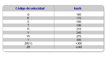

moski Publicado 25 de Julio del 2007 Denunciar Compartir Publicado 25 de Julio del 2007 Que indice de carga (la letra) llevais los que montais 225/45/17 ?? No estoy seguro entre Y o W gracias Responder Enlace al comentario Compartir en otros sitios web More sharing options...

nachoa4 Publicado 25 de Julio del 2007 Denunciar Compartir Publicado 25 de Julio del 2007 Mira la documentación a ver que te pone, mientras sea igual o superior es correcto. Aparte también te vendra en la documentación un 91 ó 93, no puede ser inferior tampoco. Salu2 Responder Enlace al comentario Compartir en otros sitios web More sharing options...

rusito Publicado 25 de Julio del 2007 Denunciar Compartir Publicado 25 de Julio del 2007 yo en la ficha tengo "W" pero en la rueda llevo "Y" Responder Enlace al comentario Compartir en otros sitios web More sharing options...
Kastor Publicado 25 de Julio del 2007 Denunciar Compartir Publicado 25 de Julio del 2007 La letra me parece que no es de índice de carga, sino de velocidad máxima. V: Hasta 240 Km/h W: Hasta 270 Km/h ZR: + de 240 Km/h Responder Enlace al comentario Compartir en otros sitios web More sharing options...
nachoa4 Publicado 25 de Julio del 2007 Denunciar Compartir Publicado 25 de Julio del 2007 La letra me parece que no es de índice de carga, sino de velocidad máxima. V: Hasta 240 Km/h W: Hasta 270 Km/h ZR: + de 240 Km/h hay le has dao Responder Enlace al comentario Compartir en otros sitios web More sharing options...

moski Publicado 25 de Julio del 2007 Autor Denunciar Compartir Publicado 25 de Julio del 2007 Pues ya están pedidas en "Y" que yo con mi calamar siempre voy a 300km/h Las F1 nadie tiene en sotck en W, así que Y. saludos y gracias Responder Enlace al comentario Compartir en otros sitios web More sharing options...
