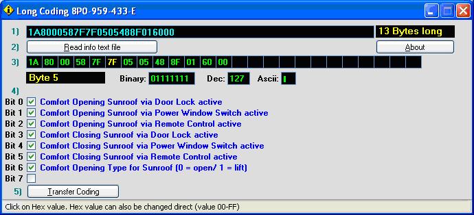

Semanuel Publicado 25 de Agosto del 2007 Denunciar Publicado 25 de Agosto del 2007 aqui tienes la imagen: el "1" es el Byte en el que debes entrar y el "2" es el Bit que debes activar, el "3" ya sabras como va, es para transferir los cambios al ling code. Un Saludo. Responder

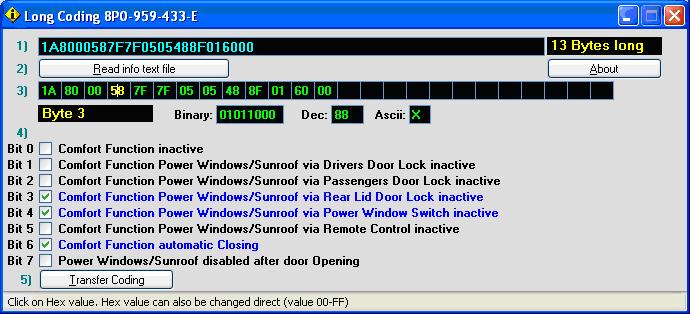

BoMBaI Publicado 25 de Agosto del 2007 Denunciar Publicado 25 de Agosto del 2007 (editado) Semanuel, hoy mismo lo he hecho, y tampoco estaba..al final he encontrado la opción en el byte 3, jaimemz, revisa que no esté en el byte 3 como el mío, a mi la opción que marca Semanuel la tenía en el último bite. SAludos. Por cierto Semanuel, has conseguido activar que al abrir y dejar pulsado el botón se abran con un solo toque todas? Hoy también activé lo del desbloqueo selectivo, que con un toque se abre la puerta del conductor, y con un "doble-click" se abre todo, antes lo tenía que con uno sólo se abria todo. Saludos. Editado 25 de Agosto del 2007 por BoMBaI Responder
jaimemz Publicado 26 de Agosto del 2007 Denunciar Publicado 26 de Agosto del 2007 Gracias Semanuel y BoMBaI Por cierto, yo lo tengo como dice BoMBaI, en el byte 3, se llama igual la opcion, y esta en el bit 6 Responder

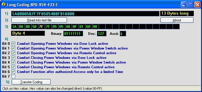

davs Publicado 8 de Octubre del 2007 Autor Denunciar Publicado 8 de Octubre del 2007 Hola a tod@s, perdón por no haber escrito antes, pero entre el verano, el trabajo y demás no he tenido un hueco. La configuración que yo tengo, en el módulo 46, modificar el 4º, 5º y 6º Byte como los ficheros adjuntos. Con la versión 704.1 es bastante intuitivo. Espero que os sirva Un saludo. Responder
davs Publicado 8 de Octubre del 2007 Autor Denunciar Publicado 8 de Octubre del 2007 el otro adjunto donde se ve la codificación para cerrar el techo en modo confort Responder
