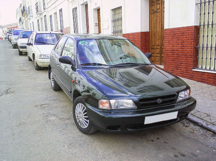

Platinos Publicado 25 de Julio del 2007 Denunciar Publicado 25 de Julio del 2007 Lo que se aprende en este foro. Mi Baleno daba problemas con la bomba, se fundía constantemente su fusible, y me tenían que desmontar el depósito porque el chisme estaba oculto bajo la carrocería. Un diez a la previsión alemana, qué facil es su bricolage. Responder
Platinos Publicado 25 de Julio del 2007 Denunciar Publicado 25 de Julio del 2007 Por cierto ¿no hay nadie que le interese este carrito, que va como la seda con sus 99 CV, y aparte del tema de la bomba no tuvo nunca otro problema? Precio en privado, pero aviso de que es un chollo, está como nuevo. Responder
