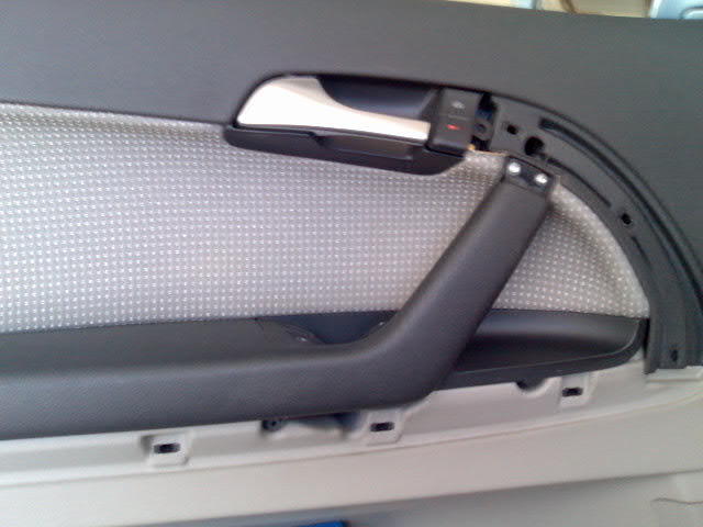

Luisake Aritoss Publicado 25 de Julio del 2007 Denunciar Publicado 25 de Julio del 2007 ....despues de darle muchas vueltas ...por que no me gusta el resultado de los plasticos embellecedores...puertas....traseros....cenicero...cerco del cambio...etc.....me tiro a la piscina (hace tiempo para ello)...y LO PINTARE DEL COLOR DE LA CARROCERIAAA¡¡¡...ya pondre fotos cuando lo acabe.......por que??...el negro ebano de los huevos...se ralla con mirarlooo¡¡¡. Responder

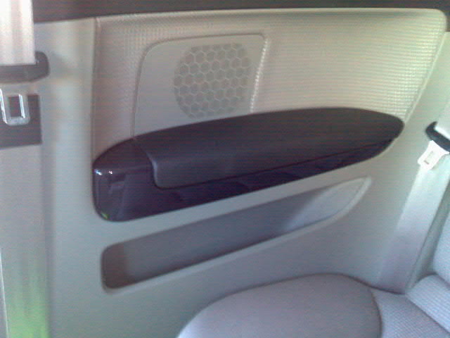

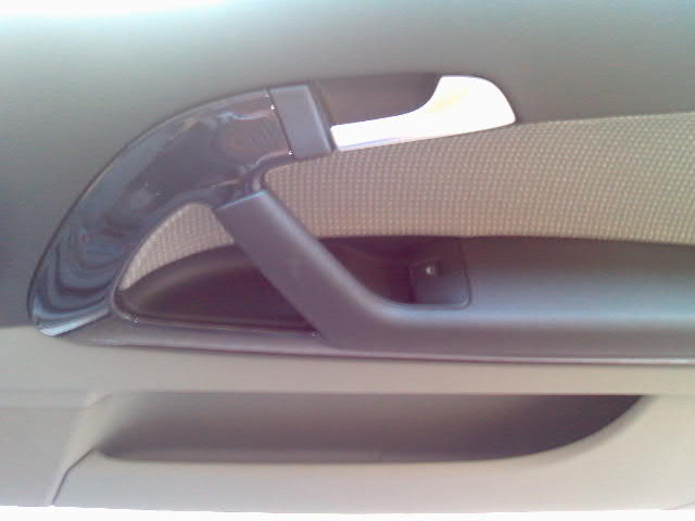

Luisake Aritoss Publicado 25 de Julio del 2007 Autor Denunciar Publicado 25 de Julio del 2007 ....despues de darle muchas vueltas ...por que no me gusta el resultado de los plasticos embellecedores...puertas....traseros....cenicero...cerco del cambio...etc.....me tiro a la piscina (hace tiempo para ello)...y LO PINTARE DEL COLOR DE LA CARROCERIAAA¡¡¡...ya pondre fotos cuando lo acabe.......por que??...el negro ebano de los huevos...se ralla con mirarlooo¡¡¡. ...fotos de como esta de serie...y fotos de como esta ahora¡¡...jajaja.. Responder

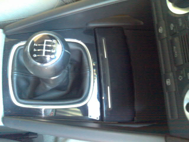

Luisake Aritoss Publicado 25 de Julio del 2007 Autor Denunciar Publicado 25 de Julio del 2007 ....despues de darle muchas vueltas ...por que no me gusta el resultado de los plasticos embellecedores...puertas....traseros....cenicero...cerco del cambio...etc.....me tiro a la piscina (hace tiempo para ello)...y LO PINTARE DEL COLOR DE LA CARROCERIAAA¡¡¡...ya pondre fotos cuando lo acabe.......por que??...el negro ebano de los huevos...se ralla con mirarlooo¡¡¡. ...fotos de como esta de serie...y fotos de como esta ahora¡¡...jajaja.. ...detalle del cambio y cenicero..... Responder

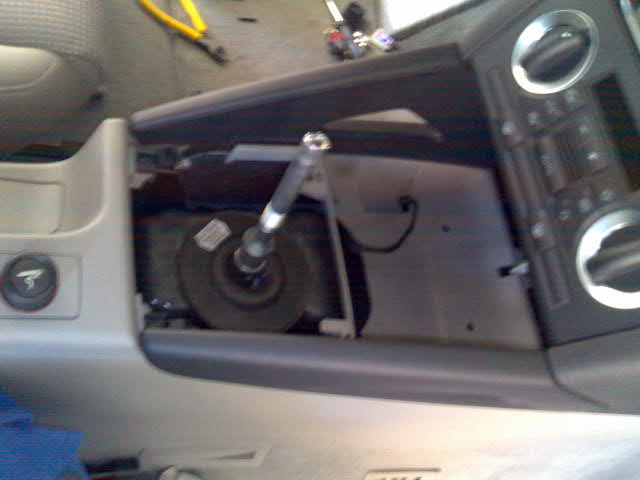

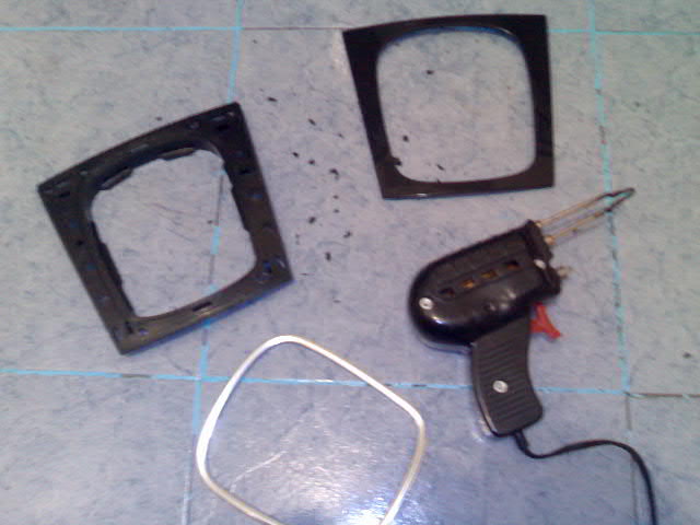

Luisake Aritoss Publicado 26 de Julio del 2007 Autor Denunciar Publicado 26 de Julio del 2007 ....despues de darle muchas vueltas ...por que no me gusta el resultado de los plasticos embellecedores...puertas....traseros....cenicero...cerco del cambio...etc.....me tiro a la piscina (hace tiempo para ello)...y LO PINTARE DEL COLOR DE LA CARROCERIAAA¡¡¡...ya pondre fotos cuando lo acabe.......por que??...el negro ebano de los huevos...se ralla con mirarlooo¡¡¡. ...fotos de como esta de serie...y fotos de como esta ahora¡¡...jajaja.. ...detalle del cambio y cenicero..... ....trabajo de chinos soltar el cerquillo del cambio....con un pokito de maña...un soldador de estaño...quemamos las quemaduras originales (no los dedos)...y CON MUCHO CUIDADO DE NO PARTIR NADA.....conseguimos sacarlo.....sano y salvo...listo para pintarrr¡¡ Responder

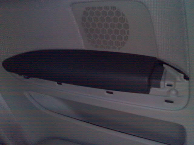

Luisake Aritoss Publicado 27 de Julio del 2007 Autor Denunciar Publicado 27 de Julio del 2007 ...SNOWCOP....a ver por donde empiezo....los plasticos delanteros...empieza a tirar de ellos desde arriba...es decir del extremo del tirador...y a partir de ahi poco a poco y con cuidado de no partirlo hacia abajo....hacia donde se van escondiendo por debajo del apoyabrazos...LOS TRASEROS...al contrario....empieza a quitarlos por el extremo mas grueso es decir ...por alante segun tu vas sentado...me explico? Responder
Luisake Aritoss Publicado 27 de Julio del 2007 Autor Denunciar Publicado 27 de Julio del 2007 TEMA CENICERO Y CERQUILLO DEL CAMBIO;....abres el cenicero...lo sacas...y metes un poco los dedos en el hueco de desnivel que queda del cerco...tiras..y tiene que salir...son grapas igual....subelo hasta arriba como si le dieras la vuelta a un calcetin..y lo sueltas de la bolsa...OJO¡¡ si no vas a cambiar el pomo no lo quitesss¡¡...suelta tan solo el cerco. Responder
