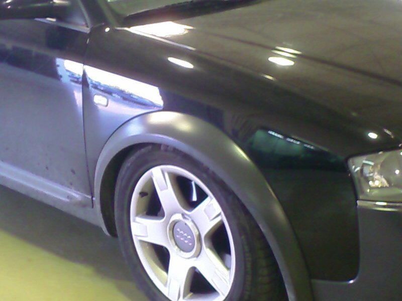

vag4 Publicado 27 de Septiembre del 2007 Autor Denunciar Publicado 27 de Septiembre del 2007 Bueno pues paraece que todo se va aclarando poco a poco, acabo de venir del conce donde han estado probando el coche por carretera le han puestos unos calzos y la averia es balon delantero derecho o sea que tenia los dos pinchados.En modo automatico no se notaba tanto pero en manual el coche se les ha venido al suelo de la parte delantera.He sacado una foto para que veais como esta el coche de hundido.Lo que mas me jode es que la primera vez que lo lleve al taller le detectasen solo la parte izquierda, espero que esta sea la ultima lo que estaba claro y teniais razon era que tenia una fuga y parece que la han detectado eso si Autoval de Sagunto nunca Mais.Ya ire contando como queda la cosa.Un saludo Responder
Juanjo Publicado 27 de Septiembre del 2007 Denunciar Publicado 27 de Septiembre del 2007 Ojalá sea esta la definitiva y fuese eso, la válvula de la pata telescópica del. derecha. Dada la complejidad del sistema de suspensión del allroad o se le pone un poco de interés al tema o se ponen a cambiar componentes a diestro y siniestro a costa de nuestro bolsillo. Gracias por mantenernos informados. Un saludo.- Responder

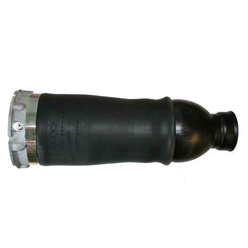

vag4 Publicado 17 de Octubre del 2007 Autor Denunciar Publicado 17 de Octubre del 2007 Bueno pues por fin todo solucionado, acabo de recoger el coche del Conce y despues de probarlo a fondo por mi parte, todo vuelve a la normalidad, por fin la suspension funciona correctamente.Como comente era el otro balon el delantero derecho que tambien tenia pinchado, solo quiero agradecer a cada uno de los que habeis intervenido aportando datos conclusiones y dandome animos sobre el tema de la dichosa suspension, que parece que es un mal generico de nuestros coches, de paso os digo el importe de la factura 849eu y la referencia del balon neumatico 4Z7616051D eso solo subia 469eu una pasta aunque tengo entendido que son una version mejorada pues la antigua que montaban era acabada el la letra B.Un saludo a todos Responder
TourisT Publicado 18 de Octubre del 2007 Denunciar Publicado 18 de Octubre del 2007 Pues lo raro es que en el ETKA no aparece ese con referencia terminada en D pero la terminada en B pone un precio de 232€ con IVA, así que creo que se han pasado un poco... y eso que cuando hay una sustitución lo suele poner Responder
