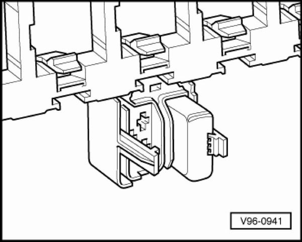

Tolo Publicado 28 de Julio del 2007 Denunciar Publicado 28 de Julio del 2007 En mi 80 el termofusible está entre los reles de debajo del volante. Es de un color verdoso. Tengo un dibujo... Es un tema bastante recurrente en coches de esta época, podria ser perfectamente. Responder

Vantasia Publicado 18 de Agosto del 2007 Autor Denunciar Publicado 18 de Agosto del 2007 Bueno, problema solucionado!!! La centralita de los elevalunas del audi 100 mio que es del año 91 está muy bien escondida, para quien tenga problemas o quiera tomar nota que lo haga. 1º- No se molesten en desmontar la bandeja por debajo del volante, aunque hay está la caja de relés y la centralita principal del coche, ninguno de esos relés es de los elevalunas. 2º- hay que desmontar el panel lateral junto al descansillo del pie izquierdo y para eso hay que soltar antes la repisa de la puerta (3 tornillos), una vez quitada la repisa se procede a quitar el panel lateral junto al descansillo del pie izquierdo (1 tornillo). 3º- Una vez quitado el lateral se nos pondrá al descubierto una centralita compuesta por 2 relés pequeños (uno mas alto que lleva un fusible de 10 amperios y el otro mas bajo y un relé grande y alargado que ocupa el sitio de 2 relés a la par. Este capullo es el responsable de mis problemas o mejor.... LO ERA. No hay ningún secreto o complicación en el tema pero para todo caso es aconsejable tener siempre un poco de conocimiento y un relé de repuesto a mano... por si las brujas, jeje, me costó averiguarlo y jamás se me habia ocurrido mirar en ese sitío pero ahora que lo sé quiero que todos lo sepan porque lo que me pasó no quiero que le pase a nadie más. Un saludo!! Y gracias por vuestras ideas y el esfuerzo en ayudarme! ( Pondré fotos asi que pueda) Responder
