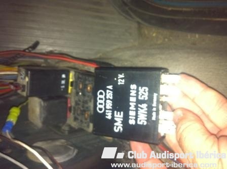

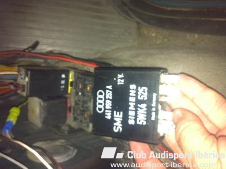

Bueno, problema solucionado!!! La centralita de los elevalunas del audi 100 mio que es del año 91 está muy bien escondida, para quien tenga problemas o quiera tomar nota que lo haga.
1º- No se molesten en desmontar la bandeja por debajo del volante, aunque hay está la caja de relés y la centralita principal del coche, ninguno de esos relés es de los elevalunas.
2º- hay que desmontar el panel lateral junto al descansillo del pie izquierdo y para eso hay que soltar antes la repisa de la puerta (3 tornillos), una vez quitada la repisa se procede a quitar el panel lateral junto al descansillo del pie izquierdo (1 tornillo).
3º- Una vez quitado el lateral se nos pondrá al descubierto una centralita compuesta por 2 relés pequeños (uno mas alto que lleva un fusible de 10 amperios y el otro mas bajo y un relé grande y alargado que ocupa el sitio de 2 relés a la par. Este capullo es el responsable de mis problemas o mejor.... LO ERA.
No hay ningún secreto o complicación en el tema pero para todo caso es aconsejable tener siempre un poco de conocimiento y un relé de repuesto a mano... por si las brujas, jeje, me costó averiguarlo y jamás se me habia ocurrido mirar en ese sitío pero ahora que lo sé quiero que todos lo sepan porque lo que me pasó no quiero que le pase a nadie más.

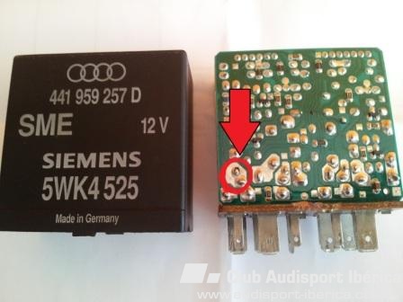

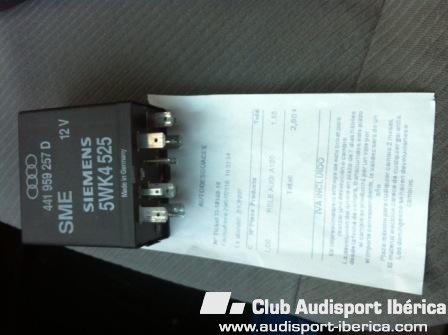

Pues muchas gracias a todos por las indicaciones y en concreto la de Vantasia. Ha quedado todo arreglado: ni temperatura, ni tiempo de arranque, ni nada parecido...
Pregunte por el precio del rele en la casa y me pedían 256€ + iva!!! Así que me fui al desguace y lo conseguí por 2€ aunque no me valía por una letra!!! Mi referencia acababa en A y yo cogí uno que acababa en D. En otro foro vi también otra opción: abrir el rele y arreglarlo!! Si tienes un poco de maña, soldador y estaño queda arreglado!!!
