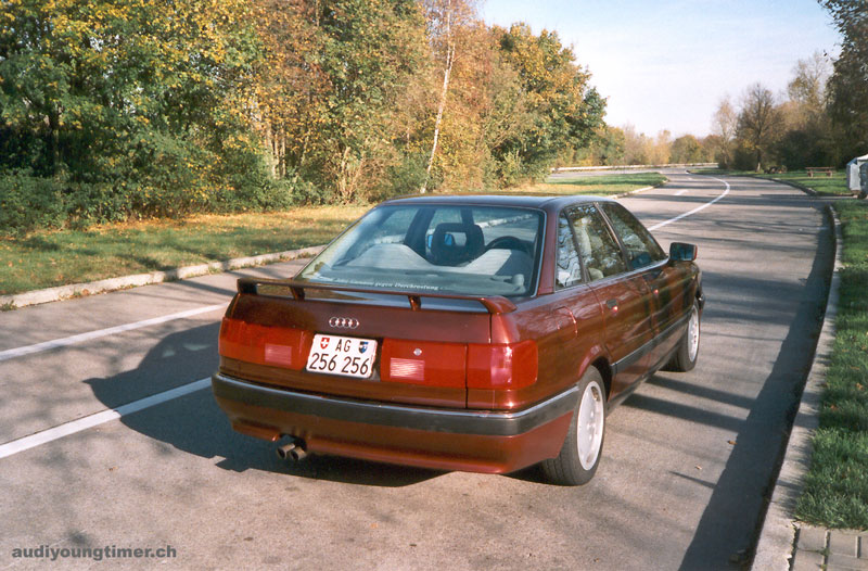

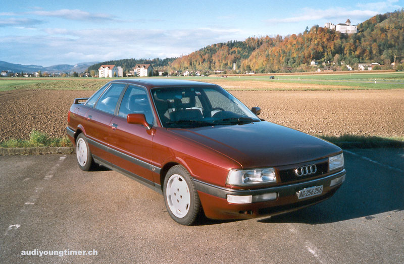

Incizu Publicado 29 de Julio del 2007 Autor Denunciar Publicado 29 de Julio del 2007 Pues si !!!! Lo que me intriga es : ¿¿tu 90 no trae los antinieblas ni los faron enteros???Yo tenia uno y si que los traia y tengo entendido que en el 90 los traian todos.Bueno el caso es que los del avant si le vale y lo de coupe tambien. Te adjunto unas fotos y veras como el mio y como quiero que quede, aunque de atras el otro modelo es americano y cambia los faros del medio... Responder
Incizu Publicado 29 de Julio del 2007 Autor Denunciar Publicado 29 de Julio del 2007 Pues si !!!! Lo que me intriga es : ¿¿tu 90 no trae los antinieblas ni los faron enteros???Yo tenia uno y si que los traia y tengo entendido que en el 90 los traian todos. Bueno el caso es que los del avant si le vale y lo de coupe tambien. Te adjunto unas fotos y veras como el mio y como quiero que quede, aunque de atras el otro modelo es americano y cambia los faros del medio... Vaya! solo me ha salido una foto!!...bueno aqui se ve como quedan los intermitentes rojos de las esquinas en el audi 90 b3, los faros del medio son diferentes porque el modelo debe ser americano. Una fotillo de delante Responder
merida Publicado 29 de Julio del 2007 Denunciar Publicado 29 de Julio del 2007 Los antinieblas los tenia que aver limpiado.¿¿ves la diferencia de unos y otros con los intermitentes?? Responder
