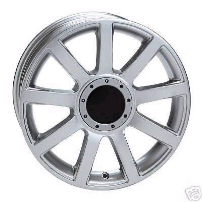

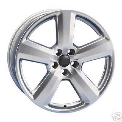

amando Publicado 28 de Julio del 2007 Denunciar Publicado 28 de Julio del 2007 La cuestion es que el carton de ITV me homologa tanto en 17 como en 18 pulgadas peeeeeeeero solo en 235 de anchura y esto tiene 1 solo "pro" y varios contras que quisiera razonar. PROS: Enorme agarre en seco. CONTRAS: 1º Un precio escandaloso que ronda cerca del doble de la anterior medida (225). 2º Mayor consumo por tener mayor rozamiento con el pavimento. 3º Peores prestaciones en mojado ya que al ser tan ancho debe evacuar una enorme cantidad de agua. Las quiero poner en el lugar de mis 205 r16, estoy seguro que le hago un gran favor estetico. Estoy entre dos modelos..... RS6 18" ,RS4 18" (antiguas), o S8 18" en este orden de preferencia. Responder

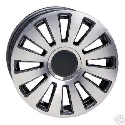

juan_ignacio Publicado 28 de Julio del 2007 Denunciar Publicado 28 de Julio del 2007 La cuestion es que el carton de ITV me homologa tanto en 17 como en 18 pulgadas peeeeeeeero solo en 235 de anchura y esto tiene 1 solo "pro" y varios contras que quisiera razonar. PROS: Enorme agarre en seco. CONTRAS: 1º Un precio escandaloso que ronda cerca del doble de la anterior medida (225). 2º Mayor consumo por tener mayor rozamiento con el pavimento. 3º Peores prestaciones en mojado ya que al ser tan ancho debe evacuar una enorme cantidad de agua. Las quiero poner en el lugar de mis 205 r16, estoy seguro que le hago un gran favor estetico. Estoy entre dos modelos..... RS6 18" ,RS4 18" (antiguas), o S8 18" en este orden de preferencia. Yo las primera de 5 radios, los de muchos radios, parece que llevas tapacubos. juan ignacio Responder

Mendy Publicado 29 de Julio del 2007 Denunciar Publicado 29 de Julio del 2007 (editado) Yo llevo las RS6 (para mí las más bonitas de las que pones) en 18"; si pusiera 17, pondría las Avus (S4), pero en 18", las RS6... La medida que yo llevo es 235/40R18, pero la verdad, es que la llanta queda "a ras" con el neumático... ASÍ que miedo me da cómo pueda quedar la 225... :clap1: Saludos Editado 29 de Julio del 2007 por Mendy Responder
rusito Publicado 30 de Julio del 2007 Denunciar Publicado 30 de Julio del 2007 si llevas 235 la 225 no es equivalente con tus medidas en la ficha tecnica por lo que no pasaras la itv como les de por mirarte las ruedas respecto las llantas que pones yo llevo las rs6 y cada dia me gustan mas, son elegantes deportivas y en 18" :drool: Responder

amando Publicado 30 de Julio del 2007 Autor Denunciar Publicado 30 de Julio del 2007 Muchisimas gracias a todos, tendre muy en cuenta todas vuestras opiniones. Solo me queda una cosa que decidir aun y es la medida pero en lo que ya no dudo es en que pondre la llanta del rs6, desde luego es la mas deportiva y no tiene ninguna "tapita" que disimule los tornillos ya que esta siempre corre el peligro de perderse. Responder
