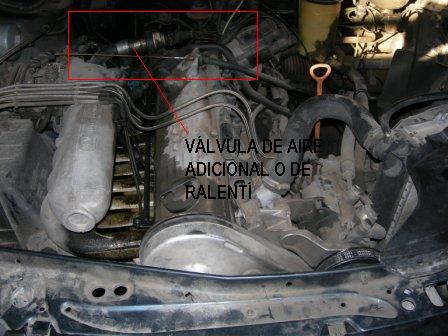

Type44 Publicado 30 de Julio del 2007 Denunciar Publicado 30 de Julio del 2007 Bienvenido SGO. Te voy a contar como averiguar si el problema está en la válvula de ralentí. Para empezar decirte que tiene forma cilindrica y esta en la parte superior del motor, cerca del tapón de llenado del aceite. Tiene dos tubos, uno de entrada de aire y otro de salida. Con el motor frío, el ralentí debe ser de unas 1100 rpm. Si no es así, primero deberás subir el ralentí (lleva un tornillo de reglaje junto a la mariposa de gases, donde acaba el cable del acelerador, pa entendernos). Una vez que tengas el motor en marcha, pellizcas ambos tubos (primero uno y después el otro). Si el motor cae de vueltas o se para, la válvula está bien, pero si no varía el ralentí, la válvula está mal, pues se queda cerrada y no deja pasar aire adicional. También lo puedes probar en caliente. En este caso (motor caliente) al pellizcar los tubos el ralentí no debe variar. Si varía, ( lo normal en este caso es que se acelere) la válvula está mal porque se queda abierta. Te pongo unas fotos de mi motor. No es el mismo que el tuyo, pero la válvula es igual (o casi) Y como dicen los toreros, suerte y al toro maestro. Responder

SGO Publicado 30 de Julio del 2007 Autor Denunciar Publicado 30 de Julio del 2007 He aqui la foto del motor de mi coche: http://img511.imageshack.us/img511/7386/30072007001sg5.jpg Responder
