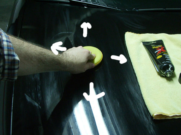

guanterarefrigerada Publicado 1 de Agosto del 2007 Denunciar Publicado 1 de Agosto del 2007 Ah, y no uses pulimentos a mano sobre el coche (bicapa), ya que el estropicio será superior al beneficio (el esmalte se señala con solo mirarlo, cuanto ni menos, con un pulimento). En todo caso, un scratch-X. Responder
Arousa Publicado 8 de Agosto del 2007 Denunciar Publicado 8 de Agosto del 2007 Como te comenta guantera con scratch X de Meguiars podras eliminar la marca dejada por el excremento de la gaviota. Tiene un limite a lo que puede hacer ya que depende de lo tanto que haya comido la laca el corrosivo del excremento ya que si es muy profundo por mucho que pulas no lo eliminaras, pero podras mejorarlo. Puliendo a maquina seria lo ideal, incluso empleando wetsanding(lija al agua) pero eso para alguien que sepa hacerlo. El scratch X hay que trabajarlo bien. No es una crema facial que pasas y retiras, es un debastador y pule la laca, pero tienes que emplear algo de sudor frotando. Mira un video de su aplicacion. En ingles pero algo de idea te da. Aplica algo de presion y frotar basicamente. http://video.google.com/videoplay?docid=65...96224&hl=es Responder
