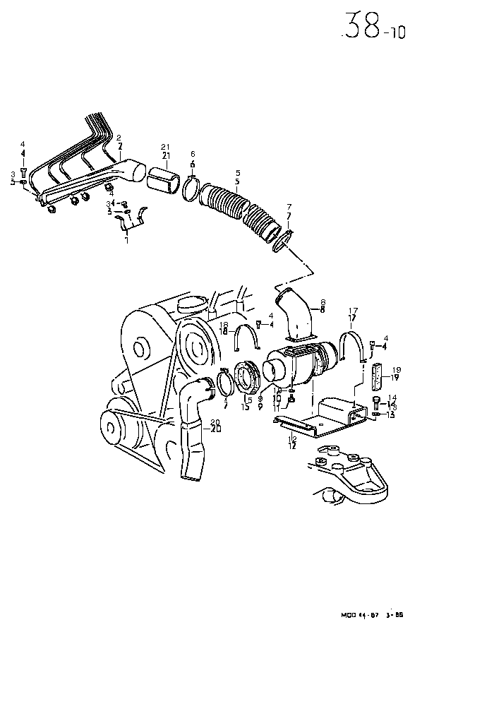

Charlie Dunn´e Publicado 1 de Agosto del 2007 Denunciar Publicado 1 de Agosto del 2007 Hola, alguien me puede dar la referencia del inyector de arranque en frio para un Audi 100 2.2E c3, k-jetronic, el tipo motor me parece que es el kU. Si necesitais nº bastidor os lo mando. Lo pedido en FTOME asi y no saben lo que es, ¿es que no se llama asi?, yo creia que si. Venga un saludo a tod@s. Mira en el ETKA online, yo encontré esto: y las referencias son: Partlist: injector valve cooling / 2.23ltr. / 5 cylinder: 1 034133819 retainer / MC - N 0209022 cable tie 6X246 / 2 034133905B air deflector plate for injector cooling / 3 N 01152318 washer A5,3X10X1 / - N 0115641 washer 13X20X2 / 4 N 0141313 fillister hd. bolt AM5X15 / (5) 035903655E air hose / 6 N 0245044 pipe clip LC40-60 / 7 N 0245054 pipe clip LC50-70 / 8 035133933C air pipe / 9 073959175C blower / 10 N 0115555 washer 4,3X8X0,5 / 11 N 0141228 fillister hd. bolt M4X8 / 12 034959189B bracket for fan / 13 N 0152782 washer 8X16X2 / 14 N 0102935 hexagonal head bolt M8X16 / 15 035959209C rubber mounting / 17 073959195 pipe clip / 18 073959196 pipe clip / 19 321819017 gasket 680X8X10 / 20 035959181G intake hose / 21 035133913 S2 Responder
moreno100 Publicado 1 de Agosto del 2007 Autor Denunciar Publicado 1 de Agosto del 2007 Gracias Charlie Dunn´e, si es algo asi, voy a echar un vistazo a esa pagina web, gracias tio. Un saludo. Responder
moreno100 Publicado 1 de Agosto del 2007 Autor Denunciar Publicado 1 de Agosto del 2007 Ya he visto la pagina, esta guapa, gracias, he estado mirando a ver si localizaba los sensores de temperatura exteriores pero no los veo, solo encontrado el interior. A ver si entre los dos los localizamos. Un saludo. Responder
