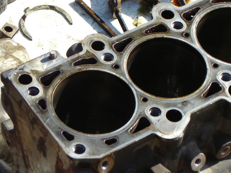

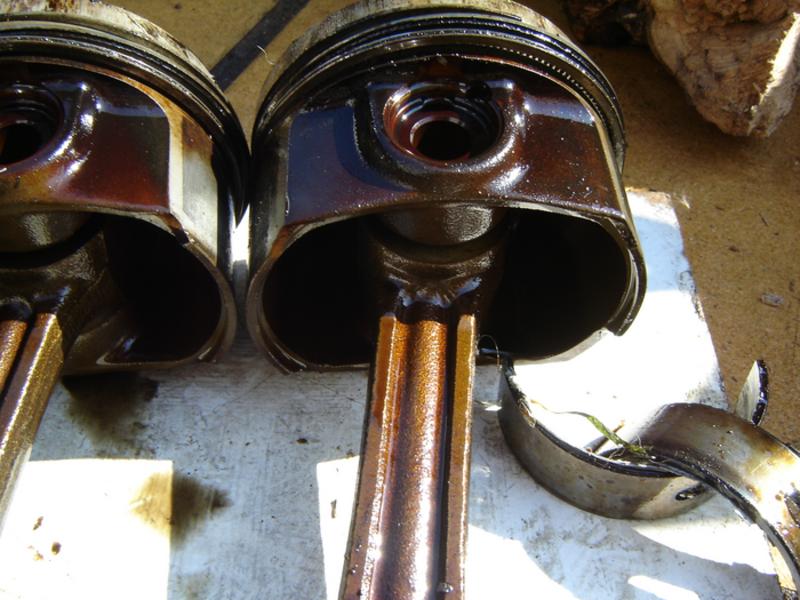

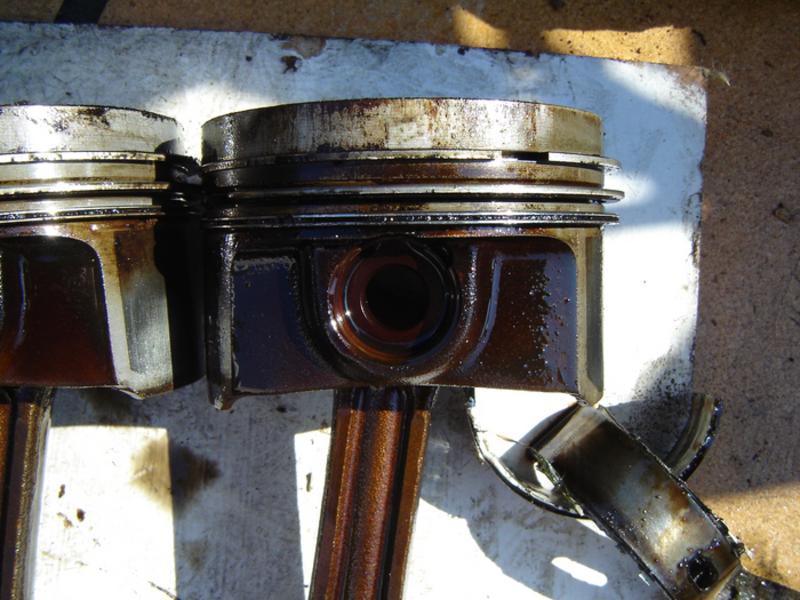

18Turbo Publicado 6 de Agosto del 2007 Denunciar Publicado 6 de Agosto del 2007 Desde luego, mis conocimientos de mecánica se limitan a la lectura y seguimiento de artículos relacionados con la mecánica. El aceite con los km arrastra carbonilla, vapores de agua y gasolina, pudiendo dar lugar en algunos casos q en vez de disminuir aumente un poco el nivel. Lo lei en un articulo de mecanica. Si no pasara aunque fuera una película fina de aceite, no crees q se griparian los motores? Estoy refiriéndome a consumos, tolerados por los fabricantes. Mi practica en mecánica se limita a los bricos q aprendo aquí (e seguido tus bricos y te envidio en ese sentido). En lo de quisquilloso, ni por un momento. S2. Voy a intentar explicarme... El pistón sube y baja por el cilindro sin llegar al final del cilindro en ningún caso. Abajo del cilindro hay un pequeño sifón para rociar aceite a la zona interna del pistón que tiene movimiento: la que se ve en la fotografía El aceite que salpica a la cuenca del cilindro debe volver abajo con el movimiento del pistón arrastrado por los segmentos (los aros que rodean el pistón) sin dejar pasar nada a la cámara de combustión. El problema viene en que los segmentos no son aros cerrados. En esta foto veis que está "abierto" el de más arriba, y aunque cuando se mete en el cilindro queda bastante cerrado, no es lo suficiente como para hermetizarlo y por eso generalmente son 3 los que hay por pistón, cada abertura mirando para un lado (120º cada uno) para que el aceite no suba. Que se puede colar aceite por estas aberturas... pues sí, aunque sea muy dificil. Que pasa aceite a la combustión por el exterior de los segmentos... pues a no ser que haya algún problema, NO. Aquí depende mucho la calidad de los elementos del motor. El aceite ayuda a la parte interna del pistón, al cigüeñal, etc. a que haya menos fricción (menos calentamiento a donde no llega el agua), pero la refrigeración del motor (de los cilindros) viene por el agua que se introduce en el bloque y que rodea a éstos. En el siguiente mensaje ves una foto. Responder
18Turbo Publicado 6 de Agosto del 2007 Denunciar Publicado 6 de Agosto del 2007 Todos los agujeros que ves en el bloque es por donde pasa el agua y que refrigera los cilindros. Perdona por el TOCHO. Responder
