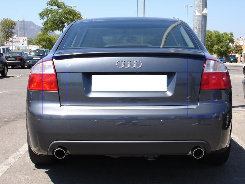

Mark Publicado 2 de Agosto del 2007 Denunciar Publicado 2 de Agosto del 2007 Pues hoy, he ido a recoger las bisagras ya pintadas para poder poner la apertura automatica del porton. He llegado al parking lo he montado y me he dado cuenta de que el porton no ajustaba a la perfeccion... despues de 3 horas liado y sin conseguir nada, he mirado una foto anterior y he visto que ya estaba asi... .. Me parece que fue a raiz de lo del parachoques.. pero no entiendo porque puesto que el porton no se toco para nada..... Fijaros en la zona que he marcado con un recuadro azul en esta foto: Alguien me pude decir como se puede ajustar ?? Gracias :ranting2: Responder
Danielon Publicado 2 de Agosto del 2007 Denunciar Publicado 2 de Agosto del 2007 (editado) Pues hoy, he ido a recoger las bisagras ya pintadas para poder poner la apertura automatica del porton. He llegado al parking lo he montado y me he dado cuenta de que el porton no ajustaba a la perfeccion... despues de 3 horas liado y sin conseguir nada, he mirado una foto anterior y he visto que ya estaba asi... .. Me parece que fue a raiz de lo del parachoques.. pero no entiendo porque puesto que el porton no se toco para nada..... Fijaros en la zona que he marcado con un recuadro azul en esta foto: Alguien me pude decir como se puede ajustar ?? Gracias Ostras Mark...pues no tengo ni idea...¿no tienes el elsawin? :ranting2: Supongo que si, si no te llevo unas copias este sabado... EDITO: Por cierto, el que sale reflejado en el coche dentro del recuadro de la derecha es d_d_dani??? :clap1: Editado 2 de Agosto del 2007 por Danielon Responder
Mark Publicado 2 de Agosto del 2007 Autor Denunciar Publicado 2 de Agosto del 2007 No. No tengo el Elsawin... Y no.. es mi hermano... que ya te digo que poco se parece a d_d_dani... :ranting2: Saludos. Responder

rusito Publicado 3 de Agosto del 2007 Denunciar Publicado 3 de Agosto del 2007 si solo has cambiado las piezas es raro que no te ajuste...y dices que antes si? revisa lo que has puesto que hay algo que no deja cerrar bien la tapa seguro Responder
Mark Publicado 3 de Agosto del 2007 Autor Denunciar Publicado 3 de Agosto del 2007 Exacto Rusito. Antes de poner el faldon del S4, ajustaba perfectamente. Y despues del faldon.. como se ve en la foto, pues ya no. Lo unico que yo me di cuenta ayer ya que cambie amortiguadores, bisagras, etc... y pense que habia sido yo... pero revisando las fotos cuando llegue a casa, vi que no.. que todo viene desde el parachoques... la historia es que no veo el por que... Hoy he desmontado y ajustado el parachoques (que estaba perfecto) pero por si acaso, y algo hemos ganado.. muy muy poco.. pero algo. Despues he puesto la goma y parece que algo mas... pero otro muy muy poco.... Mañana provare de ajustarlo de las bisagras, pero poco ajuste tiene por esa parte..... A ver.. tampoco es una salvajada lo que hay... pero bueno.. ahora que se que lo tiene.. pues siempre se te va la vista alli... Saludos. Responder

Danielon Publicado 3 de Agosto del 2007 Denunciar Publicado 3 de Agosto del 2007 Mark, no sera longitudinal el desajuste? Miratelo por arriba no sea que este mas echado "patras" de un lado que de otro y de hay venga el desajuste... No te preocupes, mañana me llevo la llave, el cargador del portatil y una maza de goma de 50kg que lo flipas...eso lo dejamos recto en un periquete... <_< Responder
Mark Publicado 3 de Agosto del 2007 Autor Denunciar Publicado 3 de Agosto del 2007 una maza de goma de 50kg que lo flipas...eso lo dejamos recto en un periquete... Pero le damos con ganas, eh !!!!! que con lo que lo cuido, me trata muy mal... Hasta mañana fiera Responder
Mark Publicado 6 de Agosto del 2007 Autor Denunciar Publicado 6 de Agosto del 2007 Bueno. Simplemente comentar que ya esta solucionado.... El problema no era el porton, sino el parachoques... :ranting2: El problema era que estaba algo mas entrado del lado izquierdo y salido del lado derecho.. cosa que implicaba que a simple vista, se vieran esas minimas diferencias ajustes en ambos lados. Hoy finalmente, despues de ajustar correctamente el porton me he dado cuenta de este hecho, asi pues, manos a la obra, he sacado el parachoque sde un lado y de otro, lo he ajustado para que quedara la misma distancia, y voilà.. ahora esta como siempre.. es decir, perfecto... Saludos. Responder
Danielon Publicado 6 de Agosto del 2007 Denunciar Publicado 6 de Agosto del 2007 Bueno. Simplemente comentar que ya esta solucionado.... El problema no era el porton, sino el parachoques... :ranting2: El problema era que estaba algo mas entrado del lado izquierdo y salido del lado derecho.. cosa que implicaba que a simple vista, se vieran esas minimas diferencias ajustes en ambos lados. Hoy finalmente, despues de ajustar correctamente el porton me he dado cuenta de este hecho, asi pues, manos a la obra, he sacado el parachoque sde un lado y de otro, lo he ajustado para que quedara la misma distancia, y voilà.. ahora esta como siempre.. es decir, perfecto... Saludos. Te dije que la maza era mano de santo, pero no me hiciste caso... Me alegro de que lo solucionases! Responder
