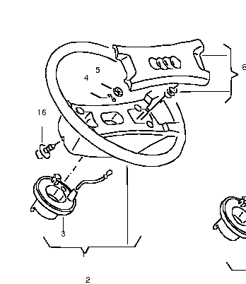

Charlie Dunn´e Publicado 3 de Agosto del 2007 Denunciar Compartir Publicado 3 de Agosto del 2007 Hola amigos. Tengo una fumata de put* madre dentro del coche, en la caja de los mandos de los intermitentes, luces y limiaparabrisas. Seguramente haya cables pelados o algo así pero no puedo acceder a ellos, tengo que desmontar el volante. El volante es de este tipo: Según el esquema parece muy fácil, se quita la parte central (que acciona el claxon) y luego se desatornilla, el caso es que no se como sale esta pieza, la del claxon, he tirado de ella y no sale fácilmente, no quiero forzarlo. He visto muchos post tanto de cambios de volante como de obras en el cuadro pero ninguno daba una explicación de como quitar esta pieza. Gracias S2 Responder Enlace al comentario Compartir en otros sitios web More sharing options...
Invitado SwaK Publicado 3 de Agosto del 2007 Denunciar Compartir Publicado 3 de Agosto del 2007 Tienes que meter un destornillador por uno de los cuatro ángulos y hacer palanca. Saldrá uno de los cuatro muelles que lleva para sujetar el claxon (hay que hacer fuerza) y así con los tres ángulos siguientes. Al final te saldrá el volante. Tienes que tener en cuenta que hay un cable central que une el claxon con el resto del volante, ten cuidado puedes arrancarlo, es fácil desconectarlo y ya lo tienes. Hay que forzarlo un poco pues está bien enganchado pero es fácil, yo lo he echo muchas veces. Después tan solo quitas la tuerca central que une el volante con el eje y volante fuera. Responder Enlace al comentario Compartir en otros sitios web More sharing options...

T146146 Publicado 3 de Agosto del 2007 Denunciar Compartir Publicado 3 de Agosto del 2007 Es tan sumamente fácil y sencillo como te indica el dibujo (buff, hasta yo he sido capaz de cambiarlo ), en serio, fuerza un poquito la parte central, sale tirando, no hay otra y despues quitar la peazo! tuerca que tiene y volante fuera!!!, muy facil, divertido y para toda la familia :ranting2: Responder Enlace al comentario Compartir en otros sitios web More sharing options...

M_GORDON Publicado 3 de Agosto del 2007 Denunciar Compartir Publicado 3 de Agosto del 2007 (editado) Y los muelles no salen volando despues de esto???? Tienes airbag? por que si lo tienes no se suelta asi!! Sin airbag es tirar de la bocina y saldran los dos o cuatro muelles y luego la tuerca central y sacas todo el volante con la piña y todo. Pero si llevas airbag tiene que soltar dos tornillos con cabeza torks (o como se escriba) que van detras del volante. como en el numero 16. sino olvidate del 16 y tira Editado 3 de Agosto del 2007 por M_GORDON Responder Enlace al comentario Compartir en otros sitios web More sharing options...
