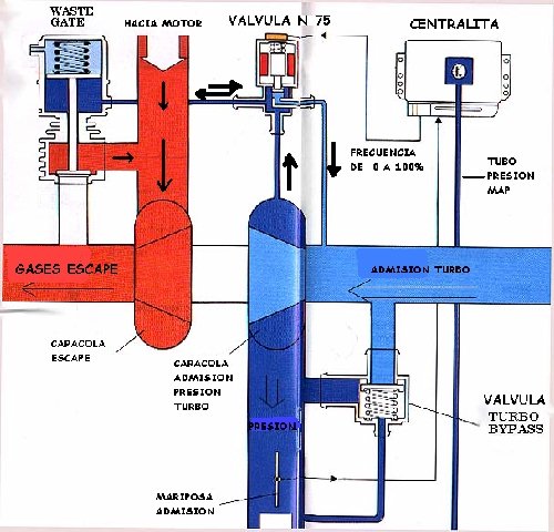

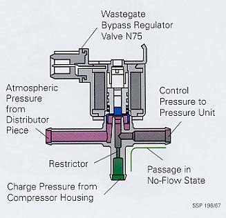

wastegate Publicado 4 de Agosto del 2007 Denunciar Publicado 4 de Agosto del 2007 Y un pequeño apunte La N 75 ( valvula de frecuencia ), actua al reves de lo que se pudiera pensar....... Cuando es actuada por la centralita es cuando subimos la presión, en caso de desconexión o fallo de esta nada más tendríamos la presión de la Waste ( muelle 0.4 bar ).......es una solenoide actuada por frecuencia ( pulsante ) y contra más actuaciones le dá la centralita más subimos presión ( ejemplo de reprogramación ) Pasar un 3b de 1 bar estando de serie es un limp mode aseguardo, en el ABY aún puedes jugar un poquillo por el overboost ( pero tampoco gran cosa ). Un saludete y a ver si pongo alguna fotillo. Responder

wastegate Publicado 4 de Agosto del 2007 Denunciar Publicado 4 de Agosto del 2007 Aquí una N75 en pelotas, ya la habreis visto muchas veces. De lo de Juanma, pienso que el Map le está engañando con la presión real y por eso se pone por las nubes, aunque no he tenido ocasión de ver el manómetro de su S2 para ver que respuesta tiene Responder
wastegate Publicado 4 de Agosto del 2007 Denunciar Publicado 4 de Agosto del 2007 Aquí os pongo un esquemilla del circuito para que os hagaos una idea de como funciona. Responder
