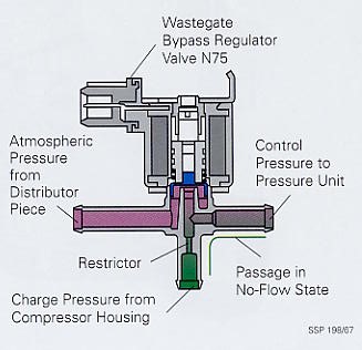

lagarto Publicado 4 de Agosto del 2007 Denunciar Publicado 4 de Agosto del 2007 Gracias KANOVAS!!! Apretaré poco a poco la rosca hasta que note algo a ver que tal. Por favor, N75 y EGR. Así ya lo bordais. :clap1: :cry1: Saludos y S2!!! La n75. Es una cajita de unos 2 cm2 (mas o menos) con tres tubos y un conector. En el mio esta delante del turbo y debajo de la waste. A ver si le hago una foto. Por cierto este es mi mensaje nº 1000. PD. No me regalara nada el foro??? :clap1: Responder

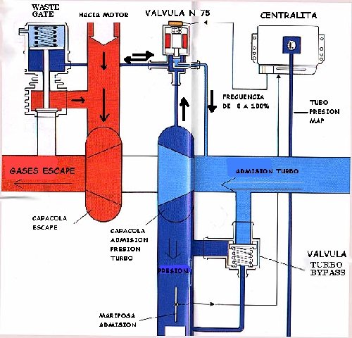

wastegate Publicado 7 de Agosto del 2007 Denunciar Publicado 7 de Agosto del 2007 Pués veo que se han perdido las fotos que puse..............pués las vuelvo a colgar de nuevo. Válvula N75 y un pequeño esquema del circuito de presión Responder
Psycho Publicado 9 de Agosto del 2007 Autor Denunciar Publicado 9 de Agosto del 2007 Mucho más claro. Gracias. Con este esquema me queda más claro que no voy a tocar nada. Menuda complicación!!! A propósito. Algún mecánico de confianza en Barcelona que entienda de estos coches? Lo pregunto porque lo voy a llevar a algún taller y me van a decir que no se atreben, o que el coche está bien, como hicieron en la AUDI. Saludos y S2!!! Responder
