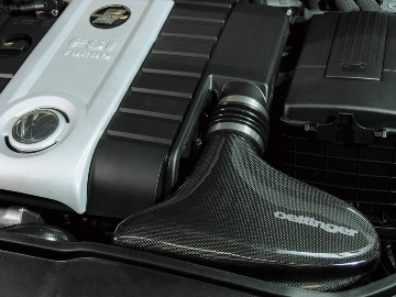

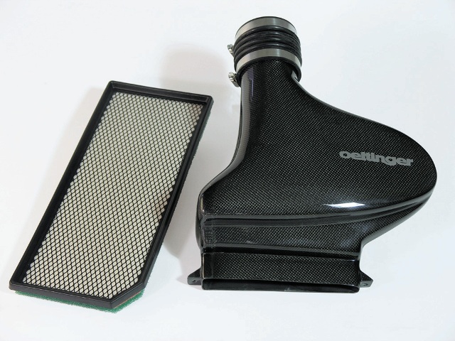

cheewie Publicado 7 de Septiembre del 2007 Denunciar Publicado 7 de Septiembre del 2007 si no leo mal diria k oettinger hace un turbo para el 2.0 fsi Link: http://www.oettinger.de/navi_e.php?produkt_id=1005 fotos pongo 2 claramente pone fsi sacarme de dudas si toy ekivocado Responder
Viann Publicado 7 de Septiembre del 2007 Denunciar Publicado 7 de Septiembre del 2007 si no leo mal diria k oettinger hace un turbo para el 2.0 fsi Link: http://www.oettinger.de/navi_e.php?produkt_id=1005 fotos pongo 2 claramente pone fsi sacarme de dudas si toy ekivocado Ahi pone FSI turbo, vamos que es un GTI. Y creo que eso es una admision oettinger namás, no? Saludos Responder
cheewie Publicado 7 de Septiembre del 2007 Denunciar Publicado 7 de Septiembre del 2007 si no leo mal diria k oettinger hace un turbo para el 2.0 fsi Link: http://www.oettinger.de/navi_e.php?produkt_id=1005 fotos pongo 2 claramente pone fsi sacarme de dudas si toy ekivocado Ahi pone FSI turbo, vamos que es un GTI. Y creo que eso es una admision oettinger namás, no? Saludos en la pagina tienes k clicar audi sportback y meterte en el apartado de mecanica y salia eso yo lo e puesto para si os servia por el tema del post de cosas para el 2.0 fsi Responder
mikaela Publicado 14 de Septiembre del 2007 Denunciar Publicado 14 de Septiembre del 2007 y no se puede poner el turbo del tfsi al fsi.no sera el mismo bloque. Responder
lobezno Publicado 19 de Septiembre del 2007 Denunciar Publicado 19 de Septiembre del 2007 efectivamente, el turbo del tfsi no se puede adaptar al fsi, no es el mismo bloque. La foto de aoettinger es simplemente un short ram, es decir una admision algo mejorada, pero nada como un buen CAI ( cold air intake), solo que no se fabrica para el fsi y si para el tfsi..YO estoy en ello, a ver sio dentro de poco la tengo instalada Responder
