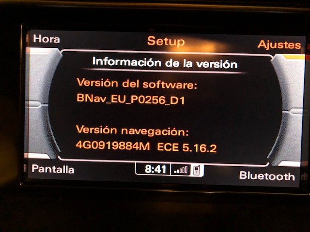

Bola Publicado 12 de Mayo del 2018 Denunciar Publicado 12 de Mayo del 2018 Hola buenos dias: Necesito ayuda para actualizar gps y mapas de a4 allroad 2013, me lo compre la semana pasada. Que se le puede hacer para poner todo en lo ultimo que hay. Responder
Ocio Publicado 12 de Mayo del 2018 Denunciar Publicado 12 de Mayo del 2018 En 12/5/2018 a las 8:38, Bola dijo: Necesito ayuda para actualizar gps y mapas de a4 allroad 2013, me lo compre la semana pasada. Que se le puede hacer para poner todo en lo ultimo que hay. Expand Este Subforo es: Audi A6 / Allroad C6 (2005 - 2011), tu Audi es un A4, debes de visitar el Subforo: Audi A4 / Allroad B8 (2008-2015) Responder
Bola Publicado 12 de Mayo del 2018 Denunciar Publicado 12 de Mayo del 2018 Muchisimas gracias Responder
